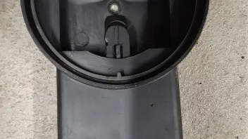

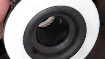

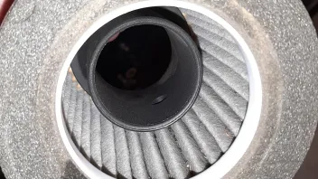

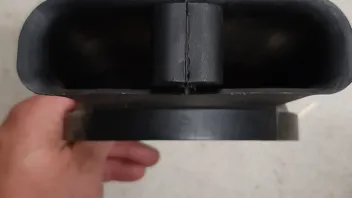

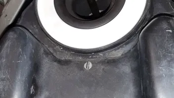

  • Die Vergaserbedüsung und die Endüberetzung sind auch noch anders, und so eine Verengung am Eingang vom Luftfilterkasten. ...
    Ist mir jetzt auch aufgefallen, dass meine 3KT im Ansaugschnorchel so ein Gummidinges hat, das mit so nem Metallklips gehalten wird und den Querschnitt verengt.
    Was soll das bringen? Hat doch wahrscheinlich bestimmt wieder irgendwas mit Ansaugeräuschreduzierung zu tun, weil nominal haben die ganzen FZ750 egal welches Baujahr doch immer 74kW? Auch der Luftfilter ist zumindest bei meiner FZ ebenfalls so eine spezielle Konstruktion, die ich so noch nie gesehen habe. Da ist innen im Luftfilterelement ein Gummischnorchel integriert der etwa bis zu 2/3 der Gesamtlänge des Filters reicht.
    Bei einer 1FN die ich gesehen habe, war auch ein ganz normaler Papierluftfilter drin ohne dem Schnorchel und die Reduzierung hatte sie auch nicht. Ich wühl mich ja auch schon die ganze Zeit durchs Forum und bin auch über diesen Vergaser Thread gestolpert und interpretiere ich das richtig, dass wenn ich das Gummiteil im Ansaugschnorchel entferne und einen normalen Papierluftfiltereinsatz rein mache, ich dann auf die Hauptdüsen der 2KK (Außen 105 statt 92,5, innen 102,5 statt 90) wechseln muss? Aber die 3KT muss doch dann weniger Leistung als die 2KK gehabt haben... :/ Und wenn ich einenBMC Luftfiltereinsatz rein mache, dann brauch ich zwingend so einen Dynojet-Kit?
    Oliver
  • Ist mir jetzt auch aufgefallen, dass meine 3KT im Ansaugschnorchel so ein Gummidinges hat, das mit so nem Metallklips gehalten wird und den Querschnitt verengt.
    So viel ich weiss sind diese Dinge speziell für die Schweiz und Österreich. In den verschiedenen Teilekatalogen die man online findet hat es meistens zusätzliche Seiten mit eben diesen speziellen Merkmalen. Und für die Schweiz und Österreich gibt es sehr viele spezielle Teile, insbesondere bei den letzten Modellen.
    Bei meiner 3BY aus 1994 (entspricht +- 3KS) sind die geschilderten Teile aber nicht vorhanden.
