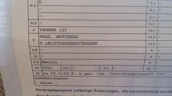

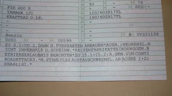

Heute habe ich endlich das Thema Reifen soweit abgeschlossen, dass ich offiziell wieder fahren kann:
D.h. ich habe jetzt die ContiRoadAttack 3 eintragen lassen.
Für alle Interessierten, hier mein Weg zur Informationsfindung:
(Ich hab jetzt hier nicht berücksichtigt, dass in meinem Schein auch noch eine (E)inzelabnahme unter der 17 steht.)
