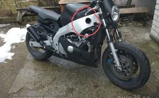

  • Lieben Dank für die Nachricht. Freut mich sehr das ihr hilfsbereit seit. Also Schrauber technisch hab mir viel selber beigebracht. 😅 ich dachte mir ich hänge jetzt ein bild dran das man sieht was ich meine weil bilder sagen mehr als tausend Worte 😂 ich weiss nämlich nicht ob es dem Motor probleme macht wenn man die Ansaugstutzen weg macht wegen der Luftzufuhr in den luftkasten.
  • Hallo Chris,
    ja, das wird den Motor nicht sonderlich stören.
    Der damals sagenumwobenen Ram-Air Effekt tritt ohnehin erst bei höheren Geschwindigkeiten ein.
    Das will man in der Regel mit Segelstange ohnehin nicht mehr fahren. Und 2 Ponys hin oder her sind eh wurscht.

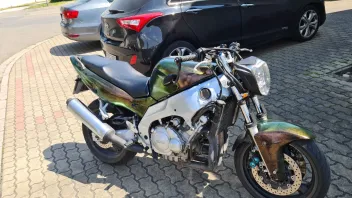

  • hey Leute brauch eure Hilfe jetzt. Ich habe meine thundercat umgebaut und bin soweit zufrieden. Jeeeetzt hab ich aber ein Problem wenn ich fahre und Gas gebe fängt sie das ruckeln an. Und zieht nicht mehr soo richtig. Ich schätze mal das ich etwas am vergaser ändern muss. Mei vergaser war erst gereinigt worden aber ich denke mal das dass Gemisch galt nicht mehr stimmt durch den Umbau.
    Hier noch ein kleinen Bild von meiner donnerkatze. :)
  • Hey Chris,
    Vergaser nochmal runter, alles nochmal reinigen und penibel auf saubere / gute Dichtungen speziell der Ansauggummis achten (Falschluft?)
    Vergaser synchronisieren, dann sollte sie laufen....
    Vielleicht 3€ in einen neuen Benzinfilter investieren?
    Viel Erfolg!!
  • hey hey sry das ich erst jetzt antworten kann. Benzinhahn hab ich einen neuen drauf gemacht. Ich gab mir die Ansaugstutzen mal angeschaut und abmontiert. Die sind rissig von außen aber von innen ist alles dicht. Die dichtung kann ich jetzt nicht sagen ob die undicht sind oder nicht. Ich hab jetzt auch an der gemischschraube mal rum gedreht ob es besser wird oder nicht. Aber ich bin schon nur noch bei einer umdrehung angekommen. Was mich wundert ist aber das es dadurch besser wird oder Bild ich mir das ein...😏😅
