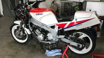

Wiederinbetriebnahme meiner FZR 600 3HE
  • Hallo zusammen

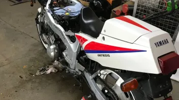

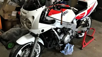

    Nachdem ich mir diese 3HE gekauft habe
    habe ich heute mal angefangen nachzuschauen was der kleinen so alles fehlt.
    Da sie ja nicht mehr angelaufen ist habe ich mal geschaut woran es liegen kann,
    also eine Batterie angeschlossen den Benzinhahn geöffnet und die Zündung eingeschaltet.
    Die Benzinpumpe takkerte sofort los, dann das gleiche nochmal und anschließend gestartet.
    Was soll ich sagen, nach etwas zögern lief sie an und nahm auch ohne murren das Gas an aber Standgas wollte sie nicht halten.
    Später habe ich dann gesehen das sie ein wenig inkontinent ist am Vergaser vom 4.Zylinder.
    Gruß Hans-Dieter

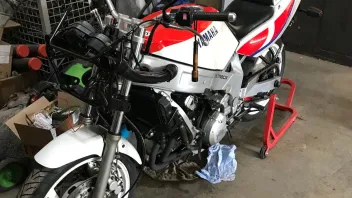

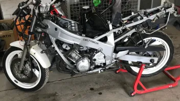

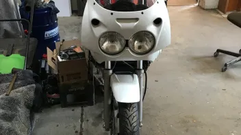

  • Habe sie heute mal weiter zerlegt zur Bestandsaufnahme
    Werde dann mal eine Liste anlegen was ich alles besorgen und machen muss damit sie irgendwann wieder auf die Straße kommt.
    Stell mir auch noch die Frage ob der Rahmen und die Felgen neue Farbe bekommen sollen.

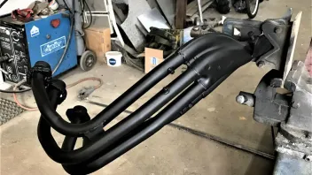

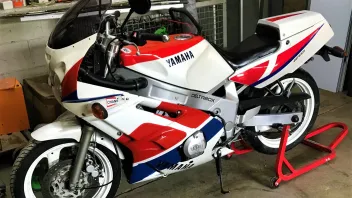

  • Habe nun mal das erste Teil wieder verschönert.
    Teile habe ich auch schon einige günstig ergattern können.

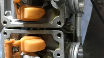

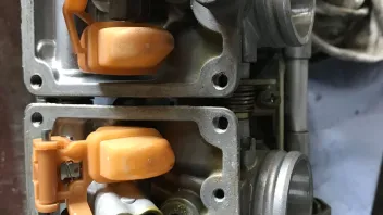

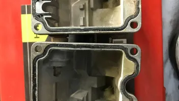

  • Heute mal den Vergaser geöffnet um zu sehen wie es drinnen aussieht.
    Kein Wunder das sie das Standgas nicht halten wollte,glaube da muß ich Hand anlegen.
    Außerdem habe ich auch noch das Öl und den Filter gewechselt.
    Gruß Hans-Dieter
    Überlebender der 1975 prognostizierten Eiszeit, des Waldsterbens, des Konsums von Salz und Eiern, des Millenniumbugs und der Klimakatastrophe.

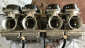

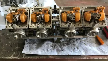

  • So sieht er jetzt aus nach dem Ultraschallbad :gface:
    Jetzt nur noch neue Dichtungen und neu einstellen.

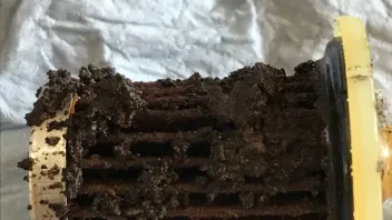

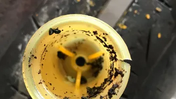

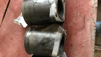

  • Habe heute wieder ein wenig an der FZR geschraubt.
    Ich habe den Benzinfilter am Tank so wie die Ansaugstutzen erneuert da diese die beste Zeit hinter sich hatten!
    Aber seht selbst:
    Gruß Hans-Dieter
  • Na; da wurds aber allerhöchste Eisenbahn das Zeugs zu wechseln.

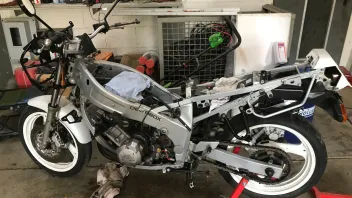

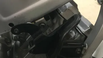

  • Habe jetzt noch das Ventilspiel überprüft welches aber noch komplett im grünen Bereich war bei 45000 km. :)
    Warte jetzt noch auf die neuen Dichtungen dann kann ich den Motor wieder komplettieren und ihn zum Leben erwecken und wenn nötig
    die Vergaser einstellen.
    Weiß jemand zufällig ob es Baujahr abhängig verschiedene Luftleiter gab? :/
    Keine Ahnung wie der richtig passen soll? :/

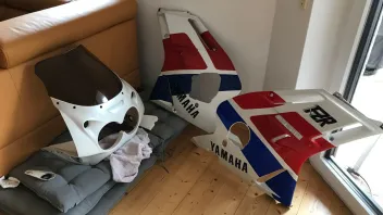

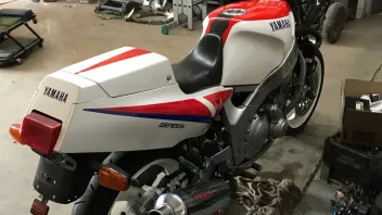

  • Die letzte Woche habe ich eine Kanzel die ich sehr günstig bei Klaz ergattern konnte
    gerichtet und die abgebrochenen Halter und Risse wieder angebracht und verklebt.
    Und so sieht sie jetzt aus:
    Als nächstes muß ich dann noch die beiden Verkleidungsteile vom falschen Lack und befreien und auch hier
    ein paar Risse und abgebrochene Halter insten.
    Den neuen Lacksatz habe ich auch schon bestellt.

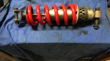

  • Habe mir in der Zwischenzeit ein paar Fahrwerksteile besorgt die ich dann auch noch
    montieren werde wenn ich die Gabel und die Schwinge neuu lagere und neu abdichte.
