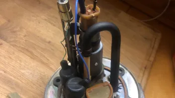

    Ich habe die Benzinpumpe und Geber im Tank verbaut. Ich konnte bis jetzt noch nicht herausfinden woran es liegen könnte. Vielleicht noch jemand eine Idee??

  • Erst Reserveschalter auf Durchgang prüfen, wenn es daran nicht liegt würde ich die Benzinpumpe mal ausbauen und auf Funktion und Verstopfung prüfen.
    Die Tankdichtung ist bei Yamaha sehr teuer, die Benzinhahndichtung erneuern, kostet fast nichts Yamahanr. 4X8245120000.
    Bei Interesse kann ich einmal nachschauen ob ich noch eine Pumpe habe für die 4hn.

    Benzinhahn habe ich ja keinen,dafür soll ja der Schalter sein…. Pumpe läuft auch an und ich denke während der Fahrt nicht… wenn ich den Schalter auf Reserve schalte, fährt das Moped. Wenn ich auf normal stelle,geht sie nach ein paar hundert Meter einfach aus. Schalte ich dann auf Reserve,hört man die Pumpe laufen und sie springt an und ich kann weiter fahren… so eine Pumpe hätte ich auch noch… kann das vielleicht sein das dort der Reserve dings bums defekt ist und es wird nüchtern noch Tank leer angegeben?

    Das mit der pumpe kann durch aus sein das dein Reserve schwimmer einen schuss hat.
    Das bekommst nur mit tausch der Pumpe heraus.
    Aber achtung mit der Dichtung. 👆
