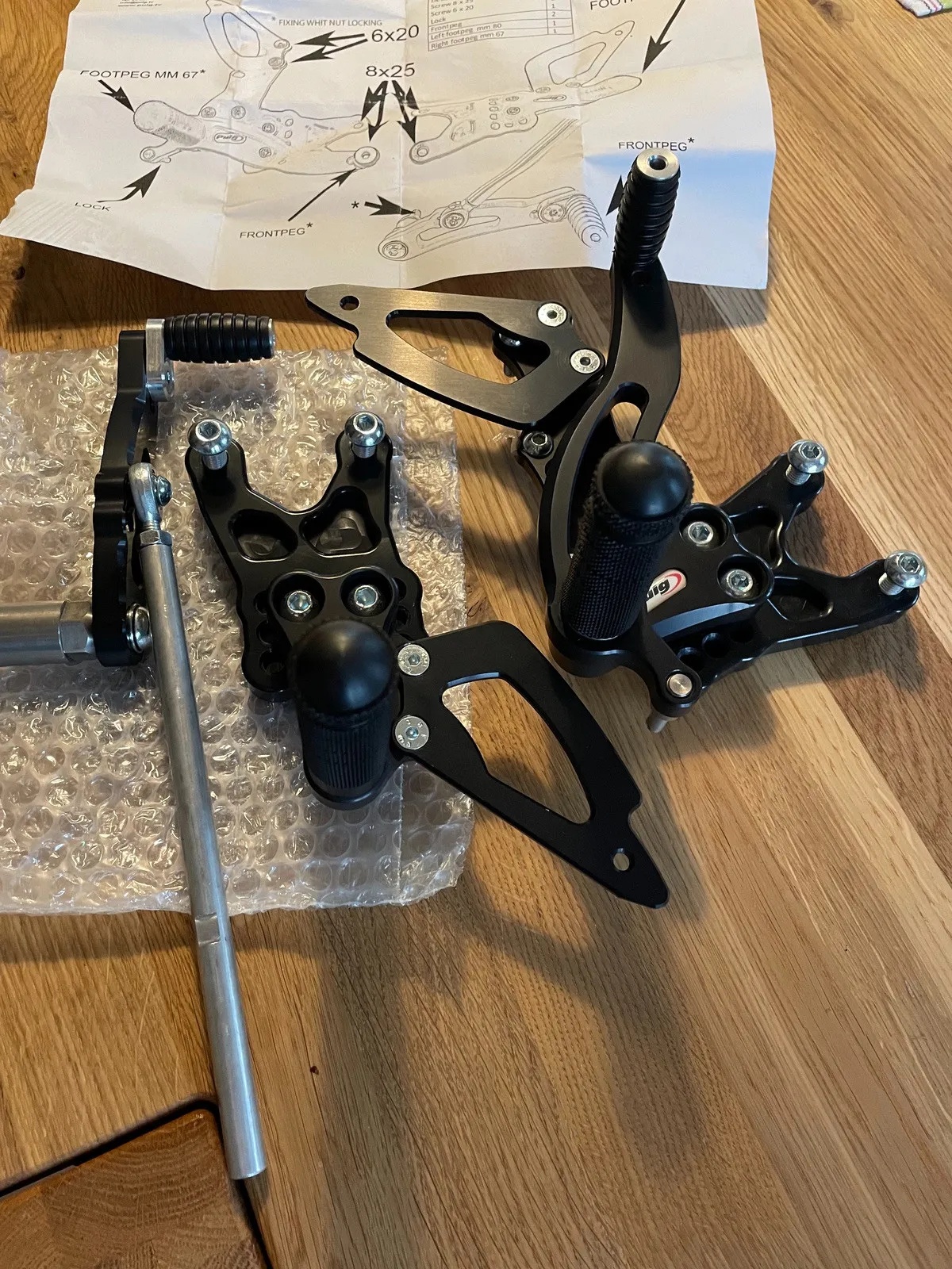

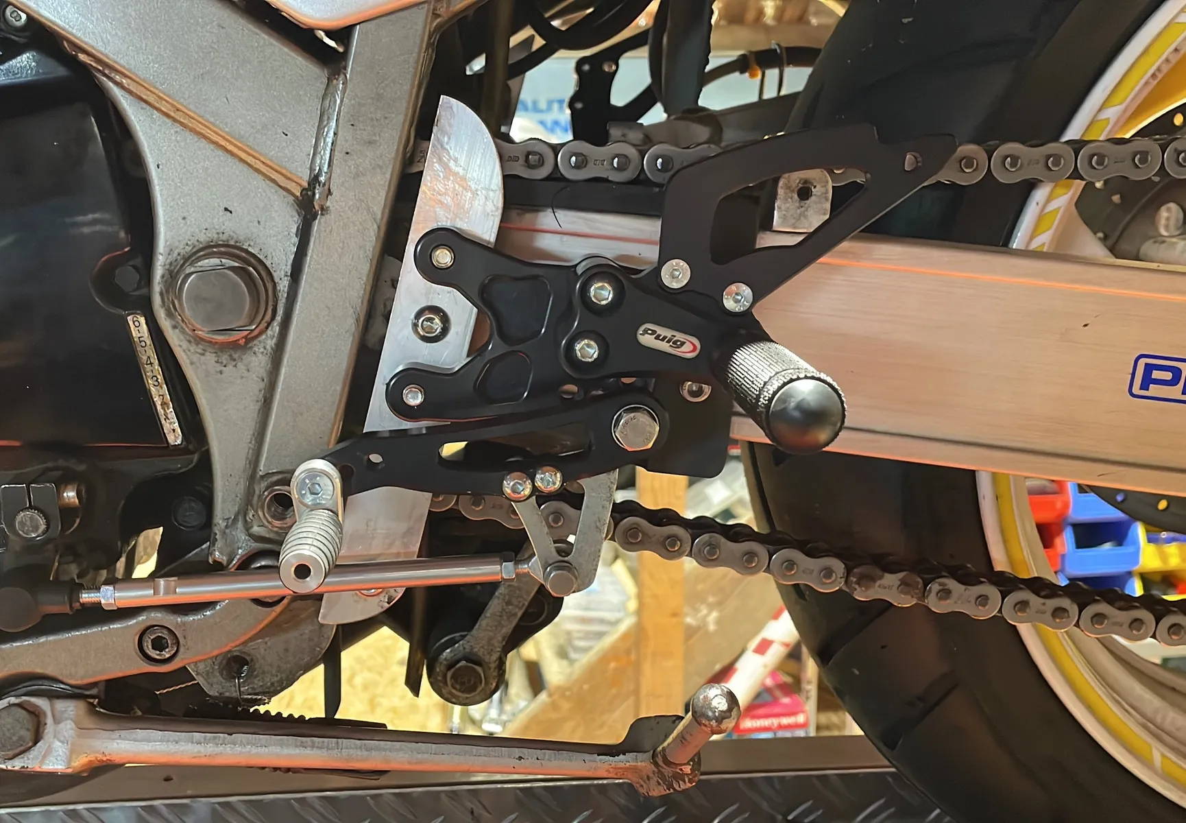

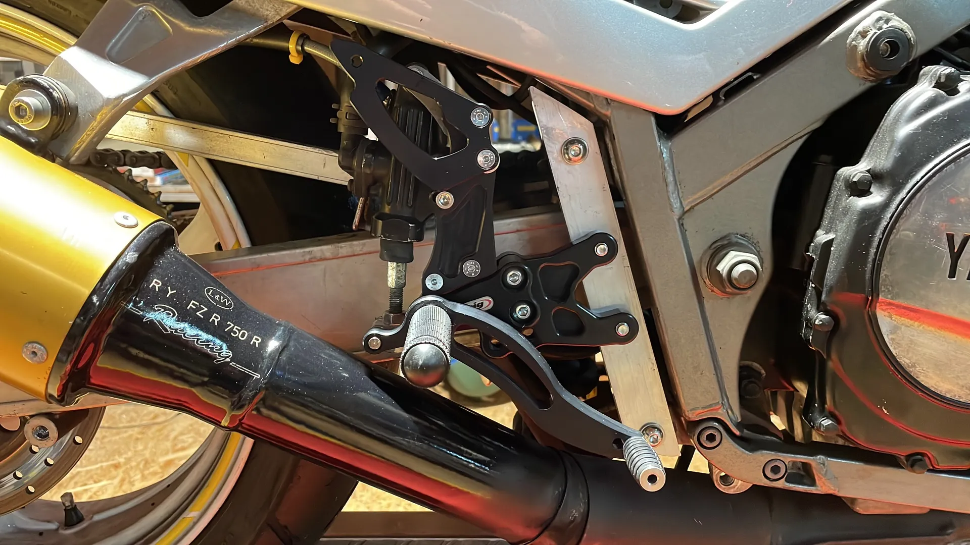

  • Eine GSXR 1000 Raste war die Lösung. Plus zwei Alu-Leisten.
    Zu basteln gab es nur:
    - Klötzchen für die Bremshebel-Adaption.
    - Blech für Befestigung Bremsgeber-Zylinder
    - Blech für Anlenkung Schaltstange.
    - Schaltstange kürzen, neues Innengewinde setzen (Rechtsgewinde-Seite!!!)
