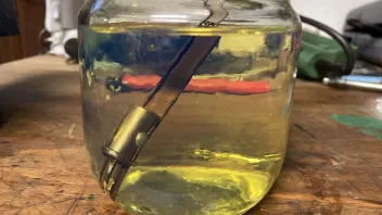

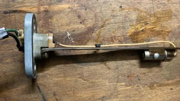

    Nun habe ich den Füllstandsgeber ausgebaut und überprüft weil ich das Problem dort vermute.
    Zuerst habe ich die Leitungen an dem Sensor auf Durchgang geprüft um auszuschließen, das da schon irgendwas keinen Kontakt hat. Die Masseleitung hat vom Kabelstecker zum Sensor überall hin Durchgang, auch die Plusleitung ist bis zum Sensor oben am Lötpunkt ok.
    Der Sensorkörper selbst hat oben und unten kleine Löcher um sich mit Benzin zu füllen, die habe ich mir Druckluft ausgeblasen und sie scheinen frei zu sein.
    Ich habe dann den Sensor dann in Benzin getaucht. Jetzt sollte am Stecker ja Durchgang zu messen sein, hat er aber nicht. Oder liege ich falsch?
    Jedenfalls scheint das Ding nicht zu funktionieren. Hat noch jemand eine Idee?

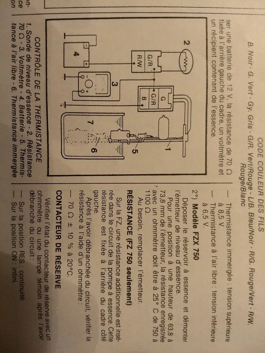

  • bei der FZ ist es so,daß links am Rahmenheck ein 75Ohm Zementwiderstand ist,das ist der Vorwiderstand für den Geber im Tank.
    Wenn der kaputt ist,oder meist ist es ein abvibrierter Kabelanschluss,dann hat man den Effekt wie Du jetzt.
    Also,ausfindig machen,wo der an der FZR versteckt ist und mal prüfen.

  • Auf dem sensor liegen 12volt an, ist er gekühlt durch sprit, hat er keinen Durchgang, liegt der Stand unterhalb, heizt er sich auf und gibt den Durchgang frei.
    Ntc Widerstand heisst der glaub ich
  • Bei meiner 91er ist der Widerstand an der Halterung befestigt, die als Brücke über dem Rahmen die Tankauflage bildet. Da etwas tiefer Richtung Motorraum.

  • Also dieser Widerstand hat etwas damit zu tun
    ja!,es ist der Vorwiderstand für den Geber...
    Und es gibt temperaturabhängige Widerstände als NTC und PTCs.
    bei den einen wird der Widerstand mit der Temperatur höher,bei den anderen umgekehrt.
    Ob der Geber jetzt von der einen oder der anderen Sorte ist,ist egal,das Benzinpumpemrelais wertet das entsprechend aus und stoppt die Benzinpumpe,wenn am Abgriff ein Schwellenwert über oder unterschritten wird (je nachdem ob der Geber NTC oder PTC ist).
    Über den Schalter kann die Pumpe wieder eingeschaltet werden.
    Kannst Du den Geber kalt und warm und den Zementwiderstand mal messen ?
    ich weis nicht,welche Werte am Geber zu erwarten sind,vielleicht so zw. 50 und 300Ohm ??
  • ich weis nicht,welche Werte am Geber zu erwarten sind,vielleicht so zw. 50 und 300Ohm ??
    Gemäss einer französicher Anleitung (Revue Moto Technique) wird bei der FZ 750 nicht der Wiederstand gemessen, sondern die Spannung, und zwar < 6.5 V trocken und > 8.5 V nass.
    Hier noch eine Liste der Begriffe aus dem Schema:
    1 Sonde de niveau=Fühler
    2 Résistance=Wiederstand (Zementwiederstand)
    4 12V Batterie
    5/6 Thermistance=temperatur abhängiger Wiederstand
