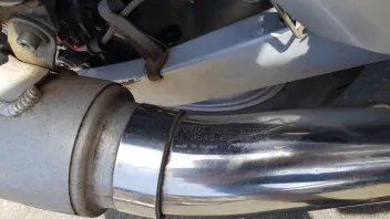

Hallo, ich habe einen gut erhaltenen Devil ESD und Verbindungsrohr kaufen können. Auf dem Verbindungsrohr ist TPSI 3543 0032 eingestanzt. Auf dem ESD selber nur Devil. Hat jemand ein Gutachten für diese Nummer ? Grüße Dominik

Guck mal auf den Rand vom Devil-Schild,da steht bei den Pötten für die 3HE im Regelfall auch eine TPSI-Nummer...ich guck nachhermal was für Nummer in der ABE zu meinem Devil (der sitzt auch auf ner 3HE eben
) drinsteht, dem fehlt nur leider das Typenschild weils irgendwann mal abgefallen war,aber die ABE hat die Numer ja drinstehen die auf dem Pott steht und auf dem Zwischenrohr steht ja auch de andere zugehörige TPSI Nummer.

Hallo, und danke an alle. Ist alles gut gegangen und Eintragung verlief problemlos. Den "eBay Joker" habe ich genutzt, die Nummer war gut fotografiert und dann ging ich Mal von eintragbarkeit aus. Hab vorher beim Überwacher nachgefragt mit Nummer der Anlage und Fahrzeugschein. Bei der HU eingetragen und fertig.
Ohne Geräuschmessung... 😅 Ich hör das Mopped nun gut, aber solange die Harleys lauter sind, und die ganzen Akrapovic Dinger, bin ich in Stuttgart sicher. Ich vermute der Endtopf ist nicht der richtige, da der Halter aus zwei Blechen besteht und ein ca. 2cm starkes Rahmenteil dazwischen gehören sollte. Die 3he hat da ja nur ein Blech... Habe es mit einer Zwischenhülse gelöst. Das Maß der Dämpfers passte jedenfalls. Der junge Prufgehilfe war über die jetzt fast schon 30 Jahre doch überrascht.
