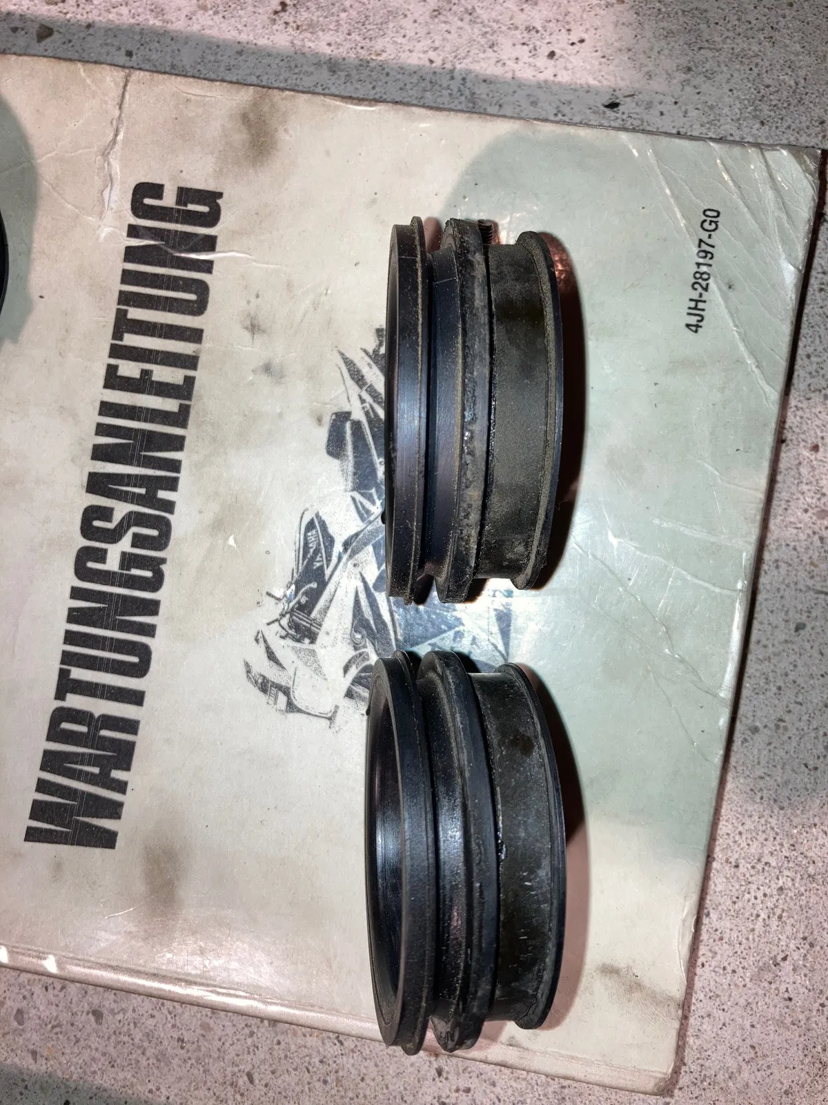

  • Hallo Forum,

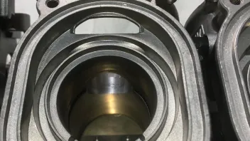

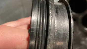

    die Gummis an meinem 4JH Luftfilterkasten sind etwas ausgeleiert. Mein Vorgänger hat da wohl schon mit Dichtmasse nachgeholfen.
    Sehr schlimm sehen die eigentlich nicht aus, aber ich kann sie mit der Hand im Sitz im Luftfilterkasten drehen. D.h 100% dicht sind die nicht mehr.
    Leider finde ich keine Bezugsquelle, um die zu ersetzen. Hat jemand einen Tip? Oder Kann ich die noch irgendwie aufarbeiten?
    Danke!

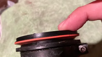

  • Wenn es nichts mehr gibt werde ich mir wohl mit diesen Hightech Dichtringen behelfen. Das könnte passen :)
    Die gibt es mit 54mm und 74mm Durchmesser und sie sind verfügbar und lebensmittelecht ;)

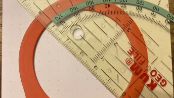

  • Die Einmachgummis 54mm wären perfekt
    Die Gummis sitzen dann wieder satt in der Airbox.
    Jetzt muss ich nur noch was in den Maßen finden , was nicht aus Kautschuk ist und Hitze ab kann.

    Die Idee ist Grundsätzlich gut, aber die Gummis halten nicht lang. Die werden da sehr schnell Porös.
    Dann besorge Dir O Ringe in der Größe 54 X 1,5 oder 2 mm.

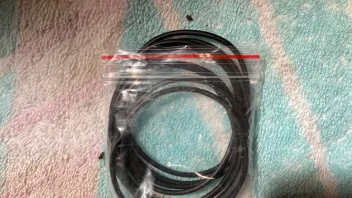

  • Ist jetzt erstmal NBR geworden. Sollte ja vom Temperaturbereich her reichen.
    Morgen hab ich Zeit das mal zusammenzustöpseln :)

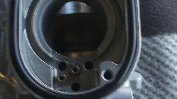

  • So Gummis sind drinnen und das sieht ganz gut aus.
    Die Dichtfläche ist natürlich nicht so groß wie Original. Aber die Gummi sitzen jetzt wieder satt im Sitz.
    Ich hab jetzt jeweils 2 NBR Gummis mit 52cm Durchmesser genommen.
