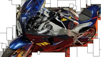

  • Soo , damit es spannend bleibt erstmal ein meisterhaft von mir kaschiertes Bild.
    Bald gibt noch eine optische Aufwertung dann noch Tüv und Abnahme , dann kommen Videos.
    Das Motorrad läuft blendend.

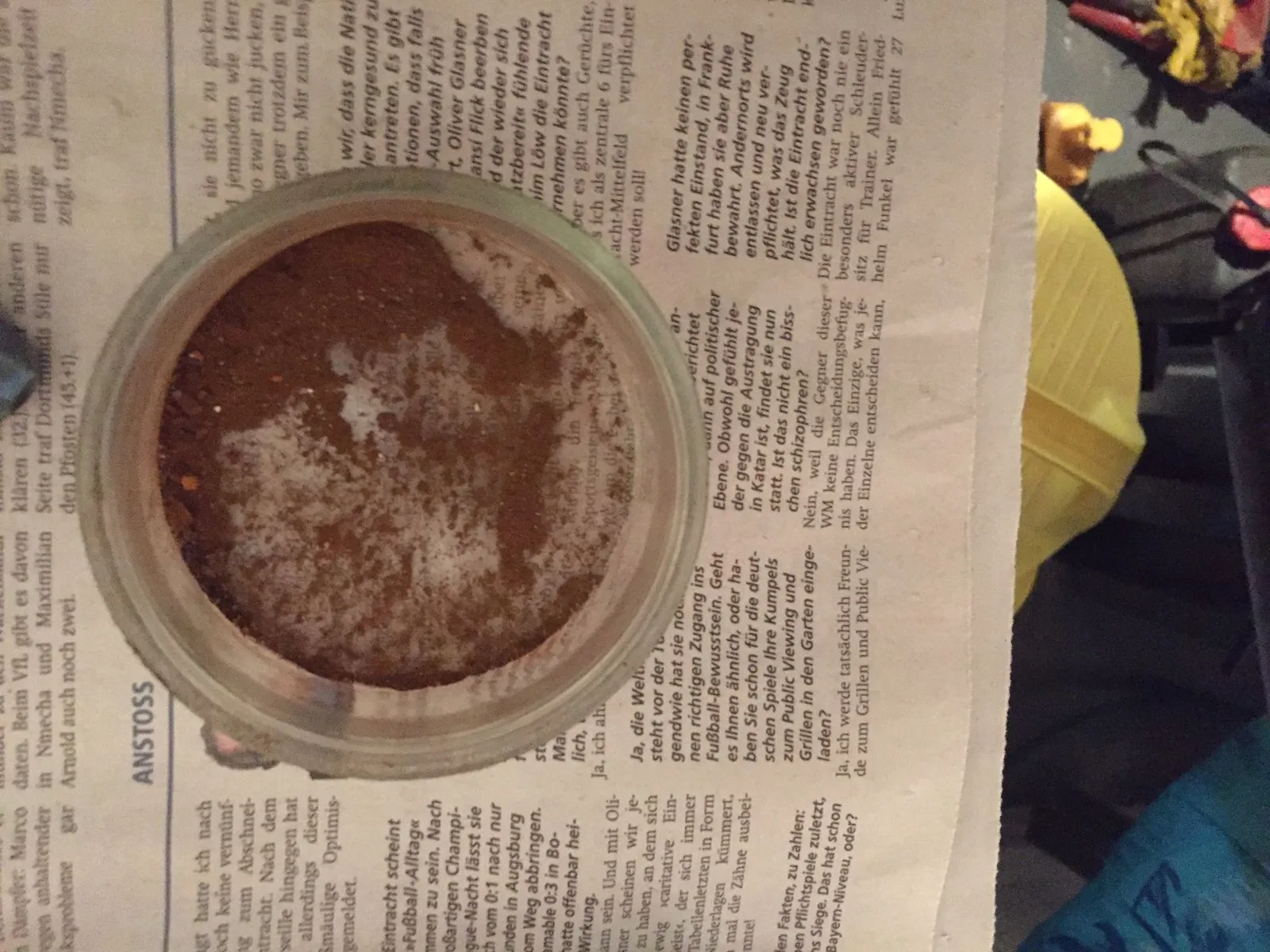

  • Kleine Fehler - große Wirkung. Bei meiner 2KK habe ich schlicht vergessen den Spritfilter neu zu machen. Es war nicht mal übermäßig rostig im Tank. Ergebnis:
    Das war in den Schwimmerkammern. Damit lief die alte Dame noch - und über. ;) Ein Ventil schloß nicht mehr.
