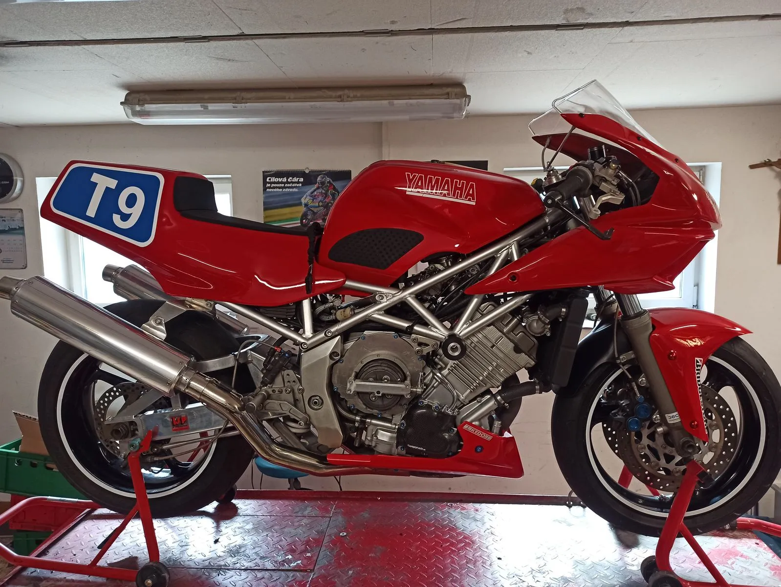

    Ich stelle mich kurz vor, KFZ Meister und besitze eine Yamaha TRX von Theo Laaks umgebaut, die TRX hat was das von der YZF 750 SP kommt und zwar eine Trockenkupplung, Damals gab es diesen KIT für die Superbike klasse von Yamaha, jetzt habe ich ich bei Euch gelesen das es eine Möglichkeit gibt diese Kupplung im Nachbau zu bekommen, ich denke mal aus England.

  • Ich kann mir schwer vorstellen, das die Trixi so geil und sexy aufgebaut wurde, ok, über die Farbe könnte man diskutieren, und das das Fahrwerk incl. Gabel nicht angerührt wurde…..

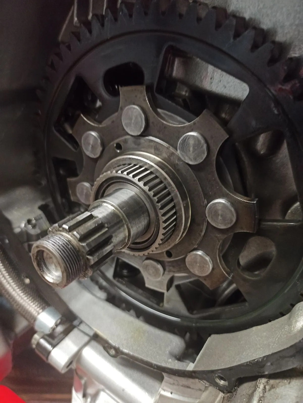

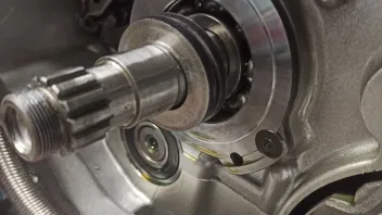

  • Also zur Gabel
    das ist eine FJR 1200 Gabel mit 48mm mit Druck, Zugstufen und mit einstellbarer Federvorspannung. Umbau vom Ohlins Beckel aus Wasungen, funktioniert sehr gut.
    Die Kupplung, da suche ich die verzahnte Hülse die zwischen Primärzahnrad und Kupplungskorb sitzt.
    Vielleicht sieht das ja bei Euch auch anders aus.
    Siehe Bild.

  • Ist die Hülse nicht mit dem Kupplungskorb verbunden quasi ein Stück.
