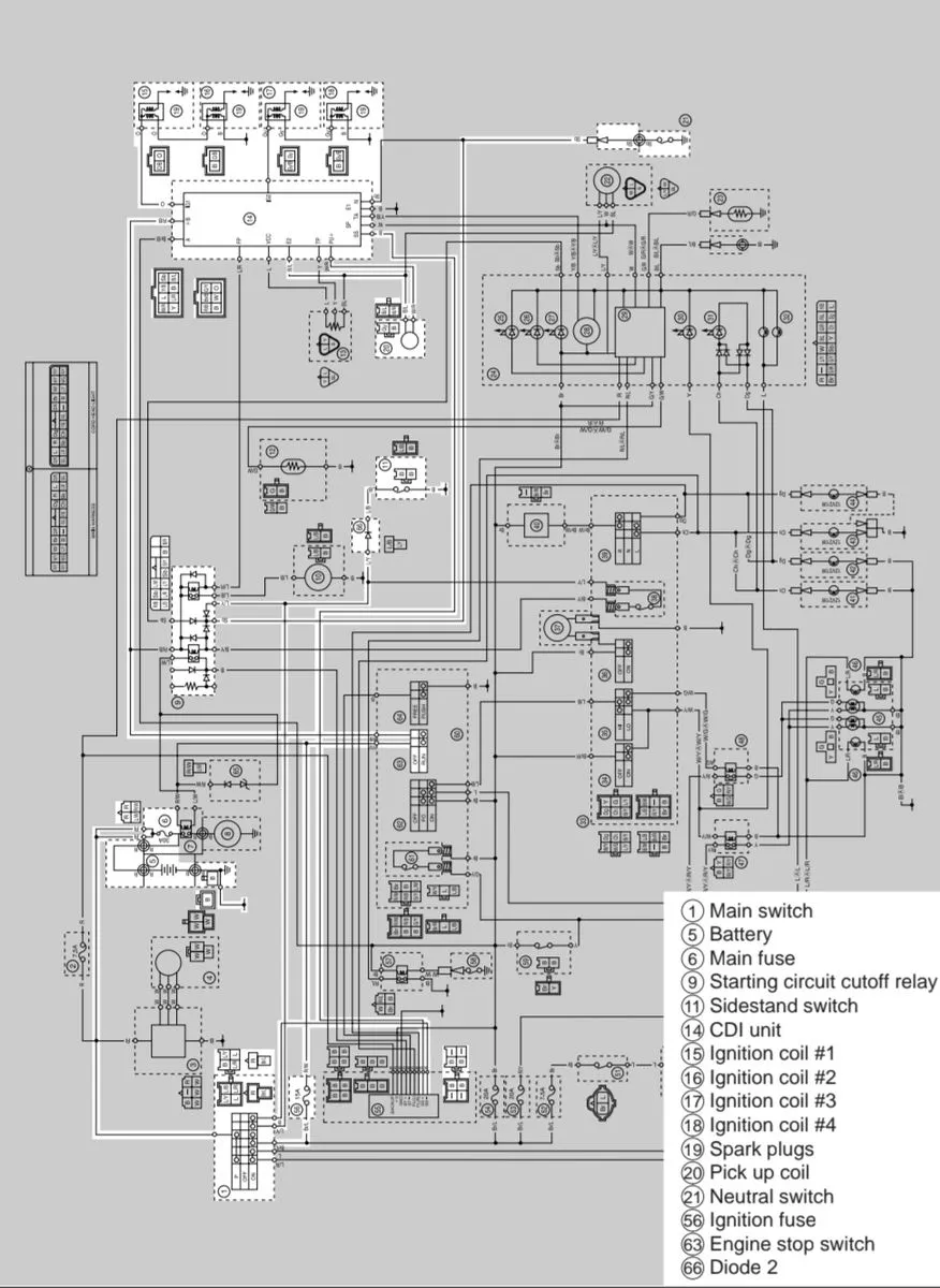

    Den Plan für die R6 habe ich heruntergeladen und gelese aber den zu verstehen ist was anderes. 😅

    Schaltplan anschauen und dem Zündschloss bis zum Relais folgen.
    Mit dem Multimeter die Werte kontrollieren.

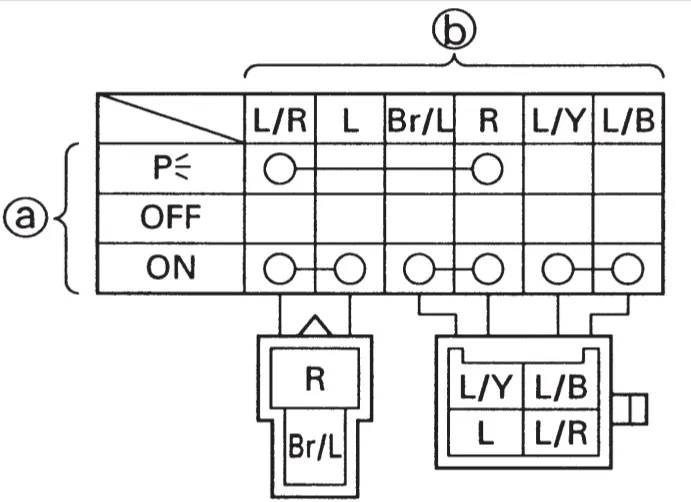

    2. Welche Pin Belegung hat das gekaufte Zündschloss?
    Ich vermute sehr stark, dass du es falsch angeschlossen hast.

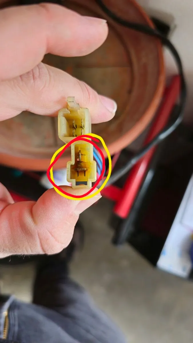

    Du hast am Rahmen oben links und rechts zwei schwarze Plastikabdeckungen, darunter befinden sich Kabel. Ich meine der Stecker für Neutral ist links, mit einem grünen Kabelschuh (Einpolig). Schau einmal nach, ob der sich eventuell gelöst hat, oder Beschädigungen aufweist.

    Das zündschloss ist ein Nachbau mit insgesamt 4 Pins ( 2 + 2 ).

    Wo ich das neue zündschloss angeschlossen haben und die steker überbrückt habe die ich meine zu passen ( laurt WHB ) hat sie nichts gemacht nur strom.
    Die zwei Pins für strom
    Die anderen 4 überbrückt ( 2 Pins für Kopplungsschalter 1 für Licht 1 weiß ich nicht )
