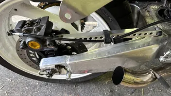

  • Ich fahre die Sättel der R1 auch, vorn mit der Bremspumpe der Fzs 1000, und fahre den R1 Sattel auch an der hinteren Bremse. Da noch mit der originalen Fzr Pumpe. Das werde ich bei Zeiten noch mal ändern, und eine Pumpe der R1 verwenden.
    Und der Umbau ist vorne wie hinten vom TÜV abgenommen!
    Es funktioniert deutlich besser als mit den original Teilen, selbst wenn ich in Kurven mal stärker bremsen muss, gibt e so gut wie gar kein Aufstellmoment.
    Klar, man muss es nicht umbauen, aber man kann es. Und um raus zu finden ob es besser ist, muss man es fahren.
    Aber es ist natürlich einfach, hier ein paar krude Theorien aufzustellen, oder Sachverständigen von Prüfstellen den Sachverstand abzusprechen 🤦‍♂️
