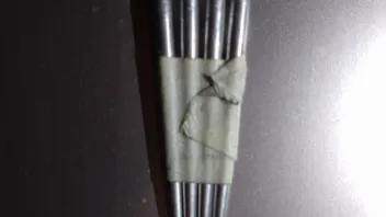

  • yec kit c nadeln für die ow01.
    ultra selten in alu-magnesium und von denen gibt es div. in verschiedenen
    abstufungen der nadel selbst. manche laufen schön gerade runter und manche haben mehrere absätze drin.
    solche hab ich in der blauen ypse drin. die geht wie die hölle :biceps:
