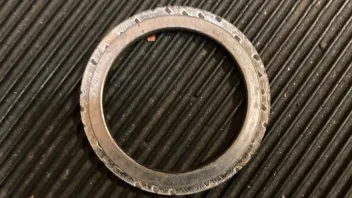

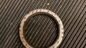

    Ich hatte den Krümmer bei der 4JH runter und wollte den heute wieder mit neuen Dichtungen anbauen. Wie beim letzten Mal weiß ich wieder nicht wie rum die reinkommen.
    Die Athena Dichtungen haben zwei Seiten:
    Eine Seite mit Metallring
    Die zweite Seite ohne Metallring
    Welche Seite kommt an den Zylinderkopf?
    Danke!

    Denk mal logisch drüber nach, wie ist und in welche Richtung strömt der Abgasstrom.
    Und wo und wie prall er auf die Dichtung.
    Auf welcher Seite ist sie am stabilsten.
    Also, muß die Metallring Seite in Richtung Kopf und gegen den Abgasstrom 😉

  • Danke! So rum hatte ich sie das letzte Mal auch eingebaut. War mir aber nicht sicher, da der Metallring quasi perfekt auf die Dichtflächen der Krümmerrohre passt.
