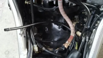

Mit lautem Lachen und den Worten "Das ist normal und ein riesiger Scheiß!" Erklärte der Ypse Sven seinem Lehrling dem Heusepp das es ein unglaubliches Geduldsspiel sei die Vergaser + Airbox auf der Ypse zu montieren. Da ich Heusepp natürlich in der Abwesenheit des klaren Verstandes zudem komplett vergessen habe die Hitzeschutzmatte darunter zu bauen, erwartete mich das Spektakel direkt ein zweites Mal. Lange vor mich hergeschoben, hatte ich am Wochenende den klaren Geistesblitz und sagte mir 'Augen zu und durch. Du musst es eh machen und willst auch die anderen Projekte irgendwann fertig machen. Die Ypse nimmt zerlegt zu viel Platz ein...'. gesagt getan und siehe da, mit der richtig erarbeiteten Vorgehensweise (Airbox im gesamten drauf ging nicht) kam ich beim ersten Mal nach vielen Stunden drauf das Zeug zu zerlegen und dann zu montieren. Nach fixen eineinhalb Stunden war ich somit dieses Mal also durch. Ob die Matte zu 100% richtig verlegt ist weiß ich nicht, ich hoffe aber schon...der Heusepp war zumindest froh als alles wieder drauf war.

Bin bei Holger, anwärmen, zack drauf.....oder der Schwabe muss in neue investieren?

Der Schwabe hat neue drauf...

ich habe mir angewöhnt die Stutzen erst einmal mit dem Heisluftfön schön warm zu machen dann ist das setzen der Box und Gaser eine Sache von 5 Minuten :)

Schwindler! ALLES habe ich mehrfach warm gemacht, hat nichts gebracht :P
Ernsthaft Holger, hatte wirklich alles warm gemacht...die neuen Ansaugstutzen sind noch sehr eng und die der Airbox sind vermutlich einfach zu alt, die rutschen immer nach oben weg wenn man nicht extrem aufpasst.
