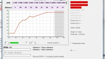

    Ja was soll ich sagen, Heute die Igni kurz ausgelesen und über die Werte geschaut. Anschließend in die Sp gebaut Choke rein und gestartet.... Erster Eindruck: devinitiv besseres Kaltstartverhalten. Konnte den Choke nach einer halben Minute komplett rausnehmen und sie lief. Bin dann 25 Kilometer gefahren. Subjektiv kommt sie gefühlt nen tacken eher aus dem Quark. Muss dazu sagen, das ich kein Exup fahre(Akra komplett) und den Vergaser nie richtig abstimmen lassen habe. Bis ca 4T U/Min wars es immer etwas schleppend, jetzt ist ein weicherer Übergang zu spüren.
    Dazu kommt noch, das in der Igni der TPS deaktiviert ist, sprich keine Lastabhängige Zündkurve. Ich denke, die Lastäbahinge Zündkurve der SP CDI ist mit auf Exup optimiert. Werde Morgen, wenn das Wetter es zu lässt, noch mal einen direkten vergleich fahren und zwischen den CDI switchen..
    Zum Wochenende werde ich den Hupentaster mal zweckentfremden :D
    Anbei mal die Kurve, die auf meiner Igni hinterlegt ist.
  • das ist eine sehr zahme Kurve, ich hab mal dem Danobat mehrere Kurven von mir geschickt.
    Wir müssen Achim mal überreden, dass wir die Kurven hier mit reinstellen können, als Anhang geht das nämlich nicht
