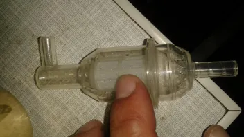

    Zur Zeit beschäftigen wir (wir = fzr3gm und ich) uns noch mit dem Benzinschlauch, weil neben dem Benzinfilter rechtwinkelig abgegangen werden muss, seit dem FZR-Treffen wissen wir ja nun, dass das ein herkömmlicher Benzinschlauch da abknickt.
    Da haben wir aber jemand, der uns einen passenden Metallbogen dafür anfertigt, merkwürdigerweise kann man sowas nicht benzinfest kaufen.
    Machts euch doch nicht so schwer. Wenn Du einen 90° Winkel brauchst, nimm ein Rohrbogen und setze den in den
    Schlauch ein. Zwei kleine Schlauchklemmen und fertig. ;)
  • Machts euch doch nicht so schwer. Wenn Du einen 90° Winkel brauchst, nimm ein Rohrbogen und setze den in den
    jop, so soll das auch, nur hab ich im 90° Rohrbogenfachgeschäft keinen aus Metall oder eben Benzinfest gefunden.
    Alternativ könnte man Hydraulikbögen nehmen, nur sind die vom Radius etwas groß und Metallzerspanungsexperte freut sich so, wenn er uns was schnitzen kann ^^

    http://racebikebitz.com/Universal-Samco-Sport-Race-Parts-And-Hoses/C?filter_att%5B28%5D=Petrol&page=2 <-Da könnte eine Lösung fürs 90°-Knick-Spritleitungsproblem sein...müsste man wohl nur mal gucken wer in deiner Gegend Samco-Schlauchteile bestellen kann wenn du nicht in UK bestellen willst ;)
