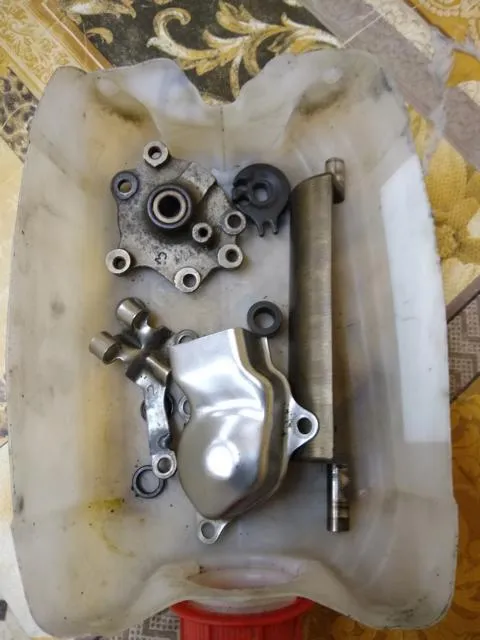

  • FZR fit machen für die Saison, diesmal sehr spät im Jahr, weil es war alles bisher sehr turbulent und im Winter bin ich zu gar nichts gekommen. Plötzlich gehts los und nichts ist fertig. Aber jezze:
    Erstmal Öl ablassen und Filter entfernen - kann über Nacht noch auströpfeln

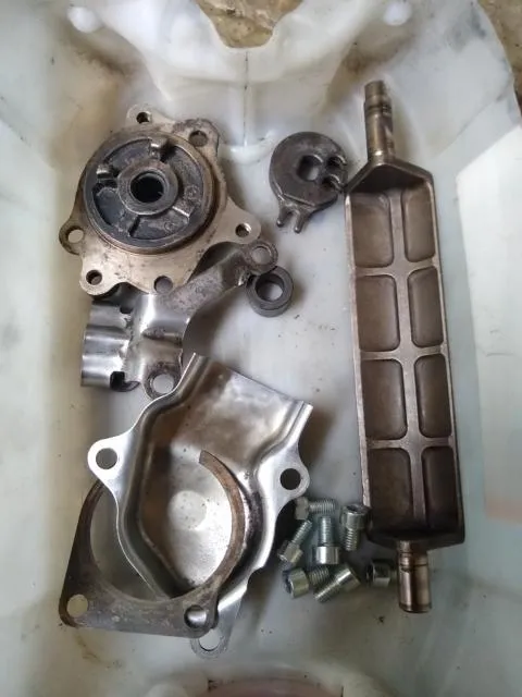

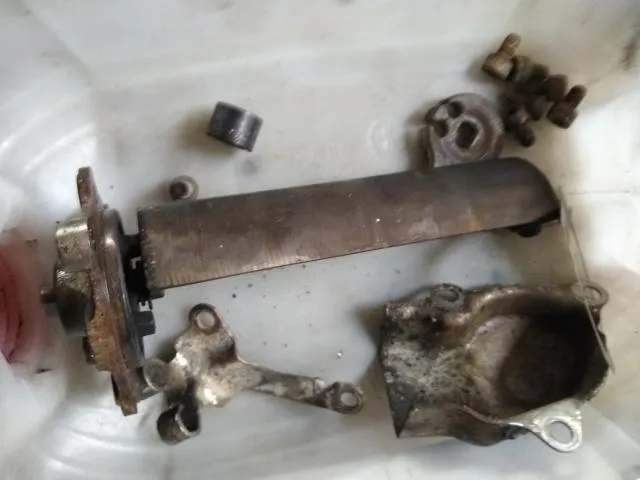

    Aber der Exup war mal hochdringend wieder dran, im letzten Jahr war keine Zeit mehr dafür, was sich recht:
    Alle Schrauben waren bombenfest und kurz vor dem Abreißen und für die Tonne.
    Die Teile sehen sehr unansehnlich aus, aber die Keramikpaste, wo ich die vor 2 Jahren mit eingeschmiert habe, ist zwar angetrocknet und lies sich gut abbürsten:
    Ratzfatz wieder blank, fast wie neu. also neue Schrauben her, alles wieder einschmieren und wieder zusammenbauen.

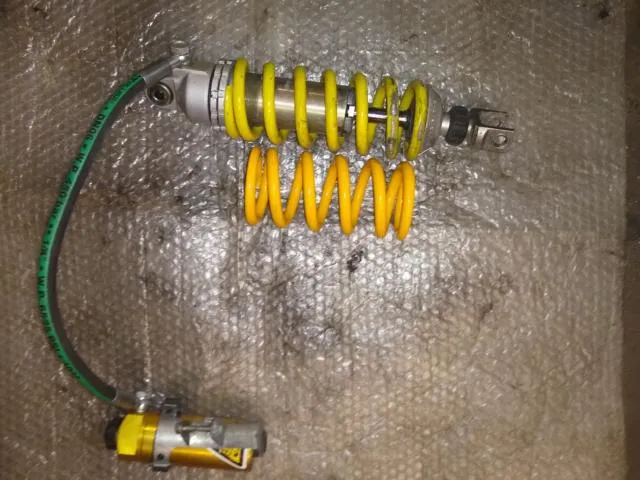

  • So, in meiner derzeitigen Lage habe ich es geschafft, mich heute mal wieder um meine Bikes zu kümmern und habe von der FZR endlich mal das Federbein ausgebaut. Es soll ja die Feder getauscht werden, aber ich glaube, das passt wohl nicht:
    Das war ein Fehlgriff und wirft mich mal wieder zurück, eigentlich wollte mir morgen jemand die Feder tauschen, aber das wird erstmal nichts. Über die Whatsappgruppe ist eventuell noch was möglich, entscheidet sich morgen. Viel Zeit habe ich nicht mehr, die soll ja zum FZR Treffen wieder fit sein und die Zeit rennt. Notfalls baue ich das so wieder zusammen.

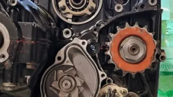

    Dann eben noch ein paar andere Punkte angehen, die Ganganzeige hat z.B. noch einen Fehler - der fünfte Gang ist immer durchgeschaltet, also abklemmen. Reicht ja schon von 1-4, im fünften ist die dann eben aus. Mich hat die rote Anzeige sowieso immer irritiert. Beim nächsten Kettenwechsel guck ich mir den Geber nochmal an, die wird wohl im nächsten Winter neu müssen.
    Die Tage gehts weiter...
  • Da liegen bestimmt die Kontakte aufeinander , mehr isses ja nicht, was sein kann
  • ja das problem hatte ich auch anfangs. kontackte lösen, verdrehen, unterlegen (je nachdem) und gut isolieren.
  • Ja richtig, sowas denke ich auch. Aber um daran zu kommen muss erst der Ritzeldeckel ab und wenn ich mich recht erinnere muss auch die WaPu lose. Alles machbar, kostet aber Zeit und die habe ich derzeit nicht grad so üppig. Daher verzichte ich vorläufig auf die Anzeige vom 5 Gang und werde das in der nächsten Winterpause im Zuge des Kettenwechsels nach holen.
  • Dran komme ich da, das ist schon richtig, aber ausgebaut nicht. Vielleicht ist es nur von aussen was, aber vielleicht muss es auch eben raus. Jetzt ist grade frisch Öl drauf, noch nicht eine Motorumdrehung und das Wassergepansche will ich nun auch nicht. Deshalb beim nächsten Kettenwechsel im Winter.
    Das war ein Fehlgriff und wirft mich mal wieder zurück.
    Sorry, Axel das konnte ich damals nicht wissen, dass es zwei unterschiedliche Öhlins Modelle gibt.
    Bring die Feder einfach wieder mit zum Treffen.
    Dann bekommst du das Geld zurück.
    Matthias hatte bereits das selbe Problem, als er auf die Feder Nummer bestellt hatte

  • Kunstoffbuchse drehen und unterlegen.
  • Alles klar Normen, ich bin auch nicht von Absicht ausgegangen. Hätte ich auch nicht gedacht, dass es so viele Varianten gibt. Ich bringe es wieder mit, bei mir liegt es dich nur rum :vic:
