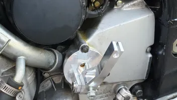

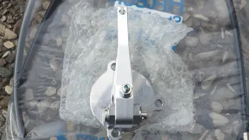

  • Der Seilzug müsste im Idealen im 90° Winkel zum Heben aus richtung Motor kommen.
    Sinn ist es ja, durch das Betätigen des Seilzugs die, in deinem Fall Schraube, gegen den Zylinder zu drücken.
    Hast du dir das Teil selbst gefräst?
