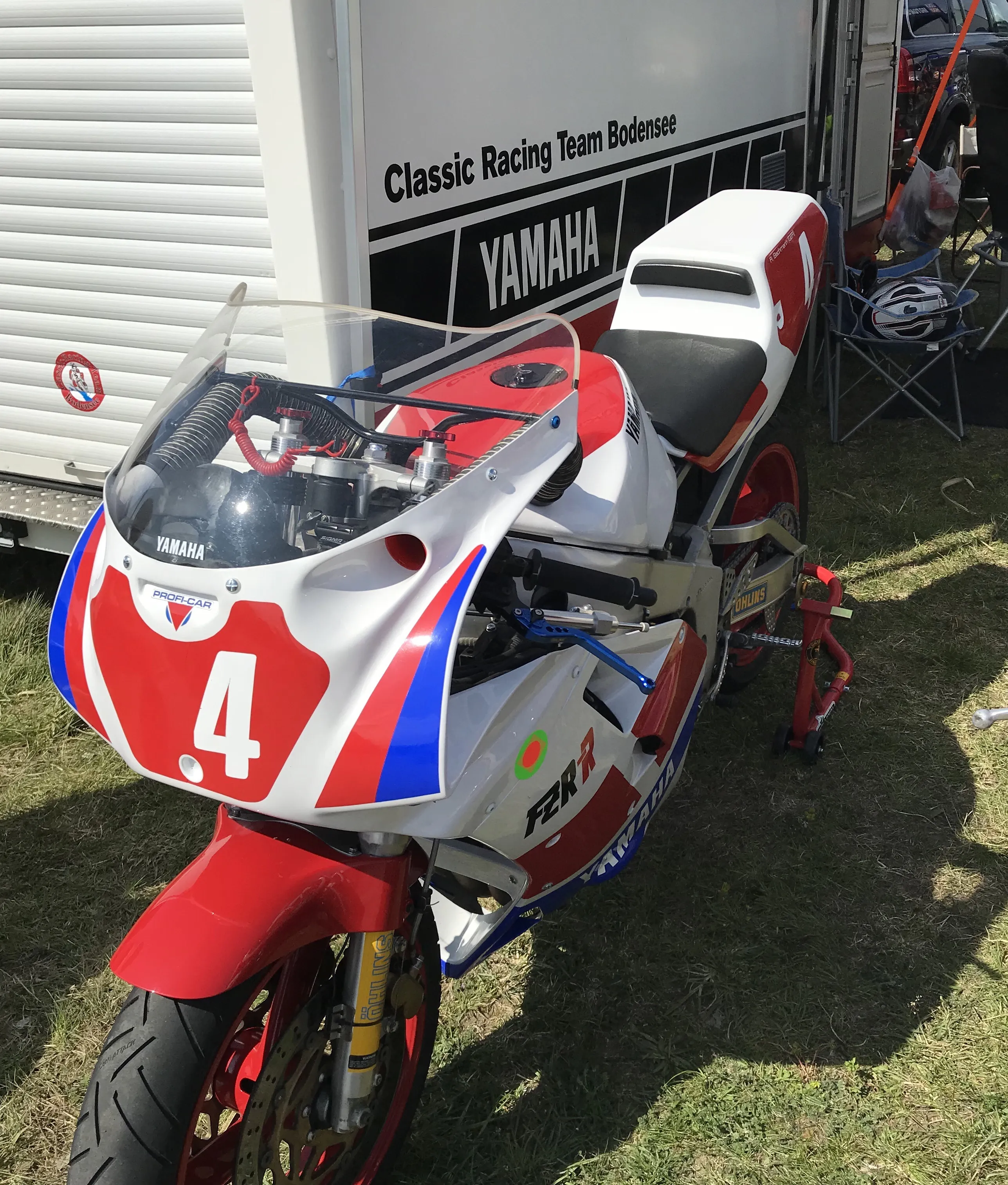

Ich suche einen Race-ESD. Gerne leicht, von mir aus auch laut, aber vor allem passend auf die Charakterisik der 750er.
Zur Info: das Übergangsrohr kommt von den bekannten 65mm und endet mit dem Adaptionsende bei 70mm.
Hat keiner der FZR750 Piloten einen Tipp, oder ein Bild?

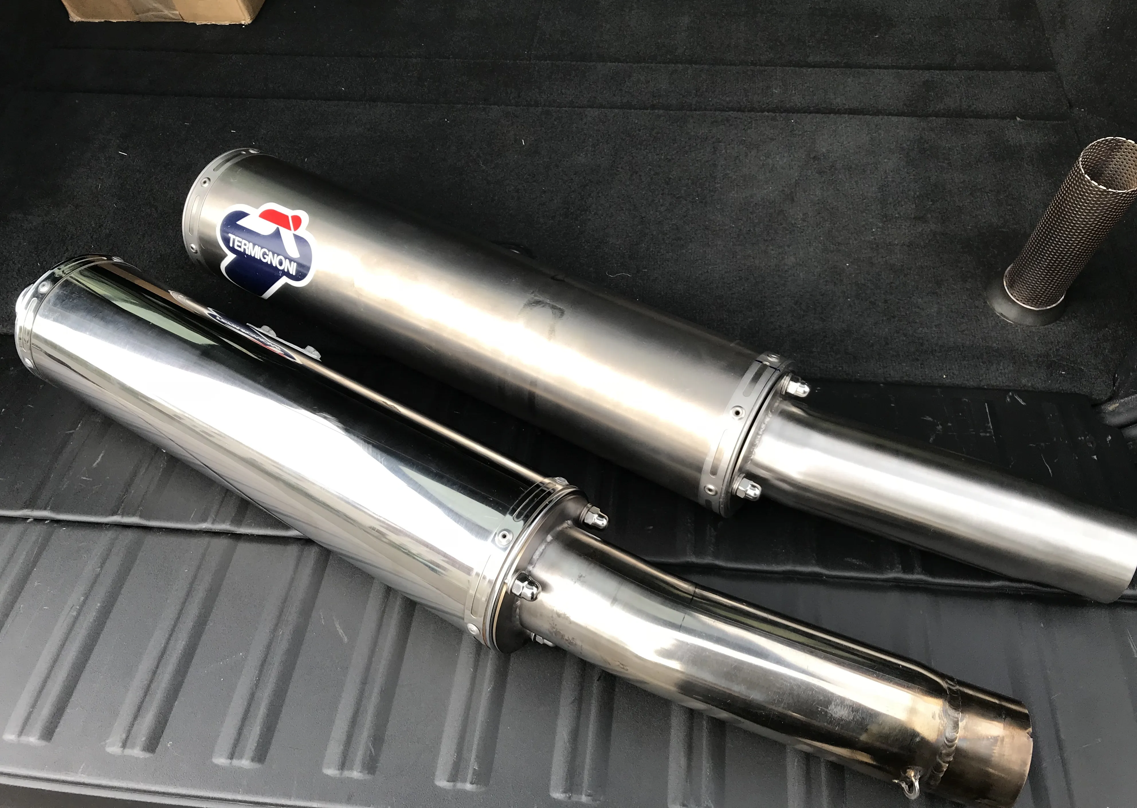

Super Danke für die Tipps, Ich habe mir jetzt einen Termignoni und einen Race only von ner. Ypse aus dem Netz organisiert. Beide mit Stehbolzen, so kann ich mir für die Tests einen festen Adapterflansch ans Mittelrohr schweißen.
Ich bin gespannt.
Gruß YICS
Stand: Ich bin am vollenden.
Heute ein paar Flansche für die Adaption der neuen Endschalldämpfer ausgemessen und gelasert. Und wie es sein muss: die Bolzen der erstandenen ESD liegen alle winkelbezogen auf anderer Position und gering anderem Teilkreis. Ich will aber nicht noch eine Slip-on Schnittstelle haben sondern den Flansch fest am Ende des Mittelrohrs verschweißen. Slip-on is bei mir nur unten am Übergang Sammler zum Mittelrohr. Also blieb mir nichts anderes übrig als pro Topf auch ein Mittelrohr mit richtig stehendem Flanschbild anzufertigen. Mist. Die Rohre für die neuen Mittelrohre sind gesägt, der erste geheftet. Morgen Abend mache ich das fertig.
Der Termignoni ist übrigens ein Titantopf. Echt schön leicht obwohl er riesig erscheint. Der 1000er Ypsen ESD (auch Race only) ist dünnes Edelstahl, etwas kürzer (-60mm) und auch erstaunlich leicht und Hochglanzpoliert.
