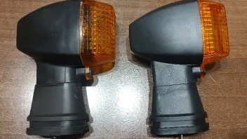

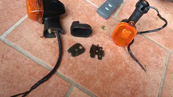

    leider hat sich mein das Mittelteil aus Gummi bei meinem vorderen, in Fahrtrichtung rechten, Blinker verabschiedet; das Gummi des linken Blinkers ist kurz davor. Leider lässt sich das Gummiteil nicht einzeln finden, sodass die Idee war, beide Blinker zu tauschen.
    Offensichtlich hat nur das Baujahr 1993 eine andere Art der Anbindung an die Verkleidung, wobei sich keiner auffinden lässt, der passt!

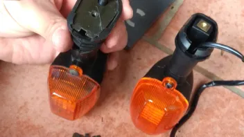

    Im Anhang seht ihr zwei Bilder des Blinkers ... jeweils links nach altem Schema (wie benötigt) mit einem Gummiteil, wo das Metallstück mit aufgeschweißter Mutter eingelegt wird.
    Rechts die modernisierte, nicht passende Form, die trotz angeblicher Kompatiblität nicht montierbar sind, ohne das sie extrem viel Luft in der Verkleidung haben.
    Hab ihr Idee wo man solche Teile, gerne auch nur die Gummis, noch auftreiben kann oder habt selber welche liegen?

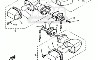

    Nach vielen Jahren habe ich endlich meine Traum-YFZ750R gekauft. Ich habe es vom Erstbesitzer aus Deutschland gekauft, es ist 15.000 km gefahren, es hatte nie einen Unfall oder wurde lackiert, aber es stand viele Jahre lang still und unbeweglich. Wie meinem Kollegen ist das Gummi der vorderen Blinker auseinandergefallen und das Originalteil 4FM-83310-00 und 4FM-83320-00 ist nicht mehr lieferbar.
    Die oben genannten Blinker habe ich in einem Online-Shop gekauft, sie passen mir aber auch nicht, das Loch in der Verkleidung ist größer. Haben Sie es irgendwie geschafft, diese Indikatoren zu installieren an einem Modell von 1993 ?
    Oder gibt es welche, die passen und original aussehen?

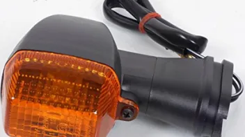

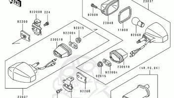

    Nach langem Suchen und Googeln und der Bestellung falscher Teile habe ich schließlich Ersatzblinker für das erste Modell YZF750R aus dem Jahr 1993 gefunden. Die Originalteile (4FM-83310-00 und 4FM-83320-00 mit Zweiplattenmontage) sind nicht mehr verfügbar . Blinker von jüngeren Modellen sind anders.
    Genau die gleichen Frontblinker wurden von Kawasaki verwendet – zum Beispiel ZXR 400 (91–99) oder KLE (91–98) und andere Modelle.
    Der Hersteller ist VICMA und die Produktnummer ist 7180 (ean 8430525071803). Der gesamte Blinker kostet etwa 20 EUR. Sie können sogar direkt bei Kawasaki nur das Gummiteil kaufen, das nach Jahren verschleißt. Die Bestellnummer ist 23051-1207 (nicht verifiziert) und kostet ca. 11-13 EUR
    Der Blinker von VICMA ist voll kompatibel und formidentisch. Der einzige Unterschied besteht in der Farbe der Kabel und darin, dass der VICMA-Blinker innen eine reflektierende Oberfläche unter der silbernen Glühbirne hat, während der Original-Blinker innen schwarz ist.
