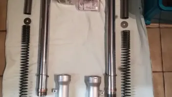

  • Die Fazer soll zum 1.3. fertig sein, aber ich bekomme die Gabel nicht auseinander.:cursing: Dämpferrohr ist draußen und eigentlich müssten wir jetzt Tauch- und Standrohr auseinander ziehen können, aber es rührt sich nix!:thumbdown:
    Vielleicht die Sicherungsringe über den Simmerringen vergessen rauszunehmen?
  • Wenn Staubkappen und die großen Federringe über den Dichtringen raus sind, sollten sich die Rohre mit kräftigen Rucken auseinander ziehen lassen. Da müssen nämlich noch die oberen Gleitbuchsen mit rausgeschoben werden. Warum soll das überhaupt auseinander?
  • Die Theorie ist klar, aber ich gehe ungerne mit Gewalt bei etwas bei was ich noch nie gemacht habe.;)
    In diesem Fall ging es aber nicht anders und ja, der Sicherungsring war raus. Wir haben den Dichtring und das Tauchrohr etwas erwärmt und dann zusammen mit "Hauck Ruck" gezogen.
    Alles sauber.
    Die Gabel wurde vor drei Jahren von Yamaha mit neuen Simmerringen und Öl versehen. Mit war die Gabel aber permanent zu weich, trotz Wilbers Federn. Ich versuche jetzt mal 15er Öl. Da ich schon immer mal meine Gabel selber machen wollte, habe ich mich einfach mal getraut.;)
