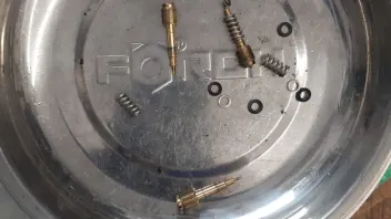

  • Die Luftgemischschrauben haben O-Ring Dichtungen & eine Spitze - aehnlich Bleistift. Habt ihr das kontrolliert? Die Spitzen und/oder O-Ringe gehen gerne abhanden. Vorsicht ist die Mutter der Porzellankiste :D

    Das auf dem zweiten Bild sind doch die LLGS.
    Ich meinte die Nadeldüsen, in denen die Düsennadel läuft.
    Ist hier mit Needle Jet bezeichnet, ist halt englisch.

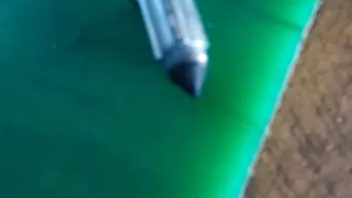

    Schwimmernadel
    Das ist schon korrekt.
    Ich denke aber nicht, dass eine Schwimmernadel ( Bild etwas unscharf ), die von Dir beschriebenen Probleme
    verursacht.

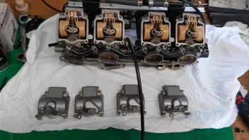

  • Ja das Bild ist so gut.
    Die Vergaserbank wurde ausgebaut und gereinigt, alle Düsen raus und Schwimmer.
    Die Gemischschrauben raus und alles gereinigt. Ultraschall wurde auch selbstverständlich auch durchgeführt.
    Die Gemischschrauben sind jetzt auf. 1,25 eingestellt.
    Heute die erste Runde gedreht und das frotzen ist fast vorbei, nur ein ganz ganz bisschen.
