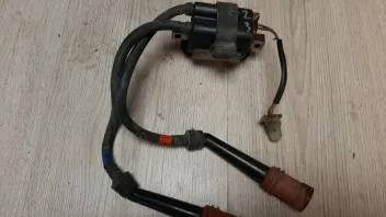

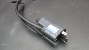

    Zudem hab ich mir Zündspulen besorgt, leider sind die von der 95er und sehen anders aus als meine. Bei meinen sind die Kabel zum Steuergerät direkt an den Spulen verlötet, bei den Gebrauchten sind an den Spulen nur zwei Flachstecker. Kann ich die trotzdem verwenden und wenn ja, welches Kabel muss an welchen Flachstecker der Spule? Da steht leider keine Bezeichnung auf den Spulen.

  • Mach doch mal ein Bild der Spulen der Ypse und von deinen Ersatzspulen. Dann tun sich manche leichter mit dem Beschreiben/ Helfen

  • es gibt ja nur 2 Sorten, die einen ab BJ haben die Klemmen an der Spule die Anderen ein stück Kabel und ein 2 Poligen stecker, die Kabelfarben sind aber gleich
    der Spule ist es wurscht wo plus und wo minus drann kommt

    Hier noch Bilder der Zündspulen. Wenn den Spulen egal ist wo + und - drann kommt, ist es ja auch kein Problem ein Adapterkabel zu machen.

  • Achso, so Stecker sind das, ja da kannst mal improvisieren, das ist keine Kunst. Schnippel die aber nicht vom original Kabelbaum ab, hole dir lieber so Stecker aus dem Baumarkt für die Spulen
  • oder die Stecker der „alten“ Spule mal eben ablöten.

    Wenn man des Lötens mächtig ist. Für einen Nichtelektriker erscheint es mir einfacher, Quetschkabelschuhe aus dem Baumarkt zu nehmen, zumal das ja erstmal ein Test sein soll. Somit murkst man da nicht an den Originalen herum.
  • Für einen Nichtelektriker erscheint es mir einfacher,
    mir gibt schonmal zu denken das die Markierungen 2+3 nicht mit den Steckern bzw. Kabeln zusammen passen, wenn das so weiter Vollzogen wird dann gehts auch mit den "neuen" spulen nicht
  • Was stimmt da nicht:/
    2+3 sind die beiden Mittleren und da sind die Kabel etwas kürzer.
    Meine gebrauchten Spulen sehen alle so aus.
    1+4 sind dann länger, weil das ja die Äusseren sind.
  • Das Stimmt so, ist bei mir bei allem Ypsen so die mittleren Kabel sind kürzer.
    auf der alten spule hat jemand 2 + 3 drauf geschrieben, 2 ist aber auf dem kabel 3 (rot) und 3 ist auf dem kabel 2 (blau)
    wenn sich jemand nach der aufschrift der spule richtet dann stimmt die reienfolge nicht
  • Meinst du, es ist macht was aus, wenn man 2+3 vertauscht?
  • um gottes willen, du willst uns jetzt aber nicht erklären, dass man 2&3 nicht vertauschen kann oder ??
