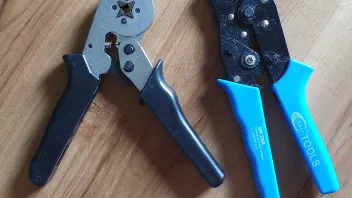

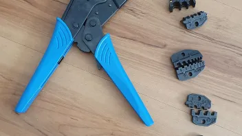

  • Wichtig ist, dass die Kabel gecrimpt sind/werden.
  • Ich weiß das crimpen die beste aller Lösungen ist erst recht wenn die Kabelenden vorher noch in Fett getaucht werden um auch da vor Korrosion geschützt zu sein. Nur wer hat schon eine ordentliche Crimpzange? Wenn die Lötverbinder ohne Spannung verlegt werden funktioniert das auch und ist viel preiswerter ?
    warum?

  • Ganz einfach; sichere Steckverbindung.
    Löten geht nicht?
    Also beruflich müssen wir ja schon richtig crimpen, wenn überhaupt crimpen. Bei 230V/400V Drehstromnetzen ist löten im Anlagenbau tatsächlich nicht mehr zulässig, weil es bei zu großem Stromfluß zu heiß werden und abschmelzen kann.
    Wenn diese Temperaturen im Fahrzeug erreicht werden, dürfte es wohl abgebrannt sein.
    So manche gecrimpte Verbindung habe ich schon mit wenig Kraftaufwand auseinander ziehen können.
    Daher bin ich ein Fan von löten und Schrumpfschlauch drüber, das hält sicher. Beim Schrumpfschlauch auch den Biegeschutz berücksichtigen, eine Lötstelle bricht gerne, weil sie nicht mehr flexibel ist, aber wenn man es richtig macht, ist das kein Problem.
    Ob die Lötfertigverbinder funktionieren weiß ich nicht, da ich ja eh immer nur löte.
    Aber natürlich, selbstverständlich drillern viele die Drähte einfach zusammen und Isolierband drum, vor dem Hintergrund ist richtig crimpen selbstverständlich besser.
