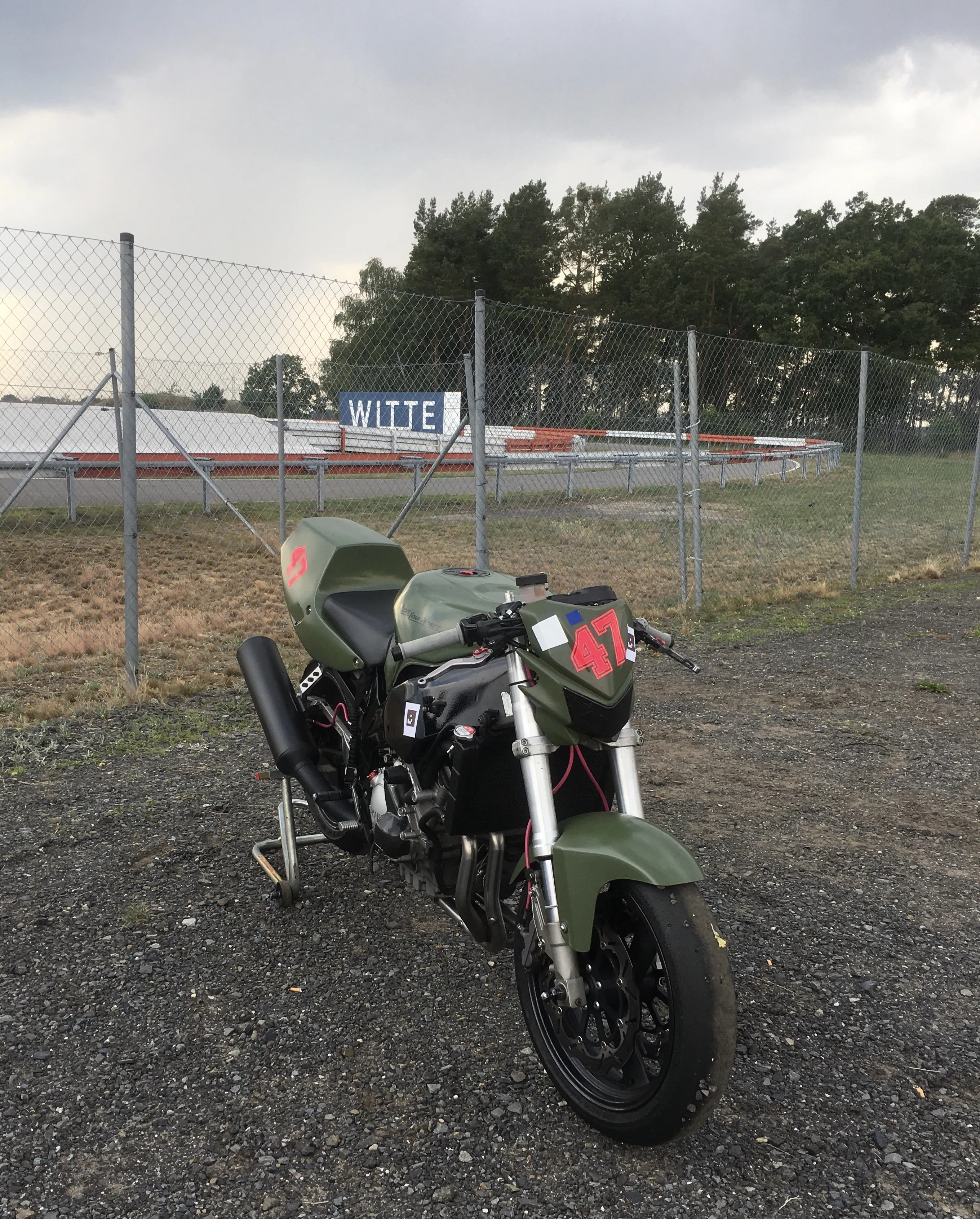

Fzr 600r RingNaked Vorstellung
  • 178kg fahrfertig inkl. 10 Liter Sprit
    keine Lima, fährt nur über Akku
    keine elektrische Benzinpumpe
    Kein org. Kabelbaum nur noch 20 Kabel
    Polrad fast 800 Gramm raus
    komplettes ypse Frontend Gabel komplett gemacht auch Tauchrohre gewechselt.
    komplett Schlüssellos
    Ohne Thermostat
    KLS quickshifter
    extrem kurz übersetzt
    Zylinderkopf Ventile und Kolbenringe gemacht poliert Plan geschliffen und gehohnt.
    Viele Einzelanfertigungen und eigene Ideen
    Ergebniss: Absoluter Übertraum und Rennstreckenschreck erst recht für aktuelle Mopeds. Ich habe viel Lob erhalten und alle anderen eine neue Erkenntnis. Nicht nur das Material macht dich schnell. Entscheidend ist der der oben drauf sitzt.
    Zu guter Letzt sei gesagt sie braucht fast 10 Liter auf 118km bekommt nur Drehzahlen ab 8000 und braucht seit dem Umbau 0 Öl mehr.

  • Der Auspuff hat ja bekanntlich dieses fiese Edelstahl Blende. Die habe ich aus optischen Gründen entfernt was nicht so einfach ist wie es sich hier liest. Danach den Auspuff ganz einfach geschmirgelt und dann mit Ofenlack aus dem Baumarkt lackiert. 7,95 die Dose?
    Und das hält? Ich frage nur, weil ich meinen Original Endtopf in schwarz haben möchte. Der Originale ist noch unbenutzt und hing bei der Abholung am Lenker? Aber er ist halt in Edelstahl.

    Danke für die ??? Aber ein schmales Heck braucht wieder eine andere Sitzbank oder Moosgummi. Aber mit Gfk hantieren ist so gar nicht meins selbst das lackieren war schon ein Mörder Aufwand für mich. Das mache ich auch nur einmal und nie wieder ?
    Ps: Bilder von mir und dem Moped in Action werden nachgereicht. Bei der kleinen ist selbst der Auspuff aufgegangen.
  • Edelstahl kannst du vergessen da hält gar nix drauf.
    Keramik beschichten schon. Wird vorher ganz fein gestrahlt und dann beschichtet. Ich werd es mal ausprobieren.

  • Cooler Panzer, wobei ich auf die R1 Zänglein umgestiegen wäre :) Sind servicefreundlicher und deutlich leichter, welche Bremspumpe hast du dir bestellt? Kleiner Tipp nachdem ich es live gesehen hab: Hau die Sturzpads weg oder nimm zumindest keine 10.9/12.9 Schrauben, auf den Carbonadis rutscht das Bike sehr lange bevor die durch sind - Wenn der Pad irgendwo einhakt kann es dir die Haltepunkte aus Rahmen/ Motor reißen
    Vergleich den STC nicht mit richtigen Rennstrecken diese Ossi-Achterbahn ist das Eldorado für Sumo´s jeglicher Coleur :D Was bist denn damit am Hockenheimring für Zeiten gefahren?

    Das mit den Sturzpads habe ich auch schon öfter gehört, obwohl die ordentlich Ihren Job gemacht haben als eine rj 15 mir folgen wollte ?
    Genug getrommelt ?
    Magura HC1
    Und klar weiß ich das der STC Mickey Mouse ist, aber ich lerne ja erst noch und stehe am Anfang.
    Wenn schon Panzer dann aber light, ein weiterer Vorteil ist das ich nach ein Sturz weiter fahren kann ohne herausgerissenes Lkl
  • Das mit den Sturzpads habe ich auch schon öfter gehört, obwohl die ordentlich Ihren Job gemacht haben als eine rj 15 mir folgen wollte ? - Bau sie weg, glaub mir, du wirst auch irgendwann mal eine Bodenprobe nehmen - gehört dazu =)
    Genug getrommelt ?
    Magura HC1 - Welchen Kolbendurchmesser?
    Und klar weiß ich das der STC Mickey Mouse ist, aber ich lerne ja erst noch und stehe am Anfang. - Warst du nicht am Hockenheimring?
    Wenn schon Panzer dann aber light, ein weiterer Vorteil ist das ich nach ein Sturz weiter fahren kann ohne herausgerissenes Lkl - Wieso sollte es das LKL herausreißen wenn man stürzt, sowas habe ich noch nie gehört...
  • HC1 18 mm, das mit anderen Bremszangen habe ich wieder verworfen da ich hier irgendwo gelesen habe das die Floater zu dicht am Sattel vorbei laufen.
    Für den Hockenheimring ist meine do wie sie jetzt übersetzt ist viel zu lahm. Gehe ich mal von aus. Max 200 im 6. bei 11000
  • Ne 18er sollte gut harmonieren. Das mit den Sätteln ist mir neu...Wieso nennst du deine Rundenzeit nicht, würde mich nach der tollen Leistung am STC nu interessieren. Außer auf der Parabolika (Wenn ihr den großen GP Kurs gefahren seit) brauchst du eigentlich nie mehr als 200...Bei den Kurzanbindungen schaffst du kaum die 200.
  • Parabolika gibt es dort nicht es sei denn die lange rechts der Gegengerade nennst du so. Und warum soll ich meine Zeit verschweigen wollen. Hat bis dato keiner nach gefragt ?
    1:36 tief im Schnitt mit mauer Bremspumpe? mit einer funktionierenden denke ich sind locker noch 2 Sek möglich. An der besagten Stelle sind auch 240 drinn nur eben mit viel mehr Leistung.
