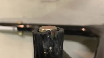

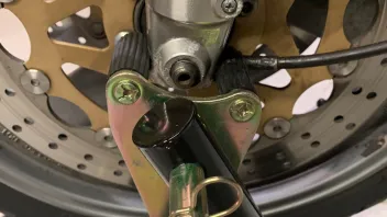

    Seh ich da etwas verkehrt oder geht dieser mir angegebene Montageständer tatsächlich nicht? Kann doch nicht sein dass der Ständer auf der Tachonadelschraube liegt.
    Wie sieht das denn bei euch so aus?
    Gruss Bruno

    Als Vorderradheber macht er was er soll. Aber um das Vorderrad in Deinem Fall auszubauen, ist er absolut untauglich.

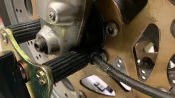

    Der Frontständer als solches funktioniert auch bei dieser Gabel.
    Er ist nur falsch angesetzt.
    Die Gabelfüße werden nicht zwischen die beiden bolzen genommen sondern die Gabel steht auf einem bolzen auf während sich gleichzeitig der andere Bolzen von hinten an die Gabel anlegt - oberhalb oder etwas seitlich versetzt zur Tachowelle.

  • Servus, du benutzt den Heber ja mehr als falsch. Das unterteil der Gabel sitzt auf einem der Stäbe auf, während der andere hinter der Gabel sitzt und zusätzlich stützt.

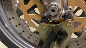

  • Richtig angesetzt sieht das so aus .....

    Ich hab einen ähnlichen wie Du (von Constands), allerdings mit 3 Stäben. Ich sehe das bei deinem jetzt nicht so genau.....hat deiner auch 3 oder nur 2 ?
  • onumay
    hab zwei Stäbe. Das Foto von chrissi ist nun selbsterklärend.
