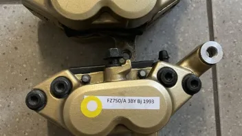

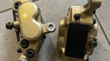

    Anbei diesem Post attache ich zwei Fotos von Zangen die ich im Netz fand,
    kann es sein dass diese passen..? Sieht aber so aus als haben die grösseren Lochabstand
    als 85mm ?

  • Hallo Weba,
    die Bremszangen auf den Fotos werden nicht passen. Die gehören zur FZ mit 17" Vorderrad (Lochabstand 100 mm).
    Ebenso werden die Bremszangen der FZS nicht passen.
    Welche du verwenden kannst kann ich dir leider nicht sagen.
    Gruß stefan

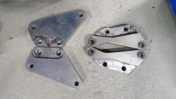

    diese Bremszangen passen auch nicht. Haben wie fast alle anderen Yamaha Bremszangen einen Befestigungsabstand von 100 mm. Deine einzige Möglichkeit ohne zu verbasteln, ist mit einem Adapter zu arbeiten.
  • So einfach wie du dir das vorstellst ist und geht das nicht.
    Es ist immer mit einem gewissen Aufwand verbunden..
    Bedenke aber immer was du an Bremse Lenkung machst das es wirklich funktioniert und du den Segen vom TÜV bekommst.
    Basteln ist mit Papier und Schere.
    Ok.
    Das sind zum Beispiel solche Adapter.
