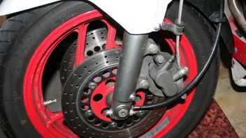

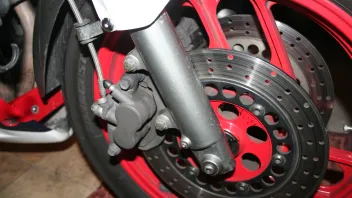

  • Hallo Weba,
    die Bremszangen auf den Fotos werden nicht passen. Die gehören zur FZ mit 17" Vorderrad (Lochabstand 100 mm).
    Ebenso werden die Bremszangen der FZS nicht passen.
    Welche du verwenden kannst kann ich dir leider nicht sagen.
    Gruß stefan
    Hi,
    da muss ich aber widersprechen.
    Schau dir die auf meiner 2KK mal an, was meinste denn von welchem Moped die sind.
    Passen perfekt, nur ein Nachteil, eine FZS 600 ist gute 40Kg leichter als eine FZ 750.
    Das wissen natürlich auch die TÜVler.
    Aber von den Bremseigenschaften kann ich die Sättel der Fazer nur empfehlen.
  • Hallo Volker,
    sind das Bremssättel einer FZS oder FZ 6?
    Gruß Stefan
  • Die Sättel von der FZ6 RJ07 sind Zweikolben-Schwimmsättel. Weba möchte aber auf Vierkolben-Sättel umbauen.
    Gruß. Edgar.
  • Moin,
    ohne genaue Kenntnis: die 2-Kolben-Sättel haben 87mm (?) Befestigungs-Schrauben-Abstand, die 4-Kolben-Sättel jedoch 100mm.
    Paßt also nicht an die Gabel. Ist jedenfalls so bei der FJ1200 1XJ - 3CW.
    Vermutlich ist das bei anderen Yamaha-Modellen ähnlich. Adapter anfertigen? Lohnt das?
    Gruß Ulf
