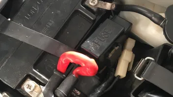

  • Batterie hat ohne Zündung 11,9 Volt (wurde aber da ich nur 5km fahren konnte auch kaum geladen nach dem Winterschlaf). Ohne booster Batterie direkt in die Knie gegangen. Mit booster direkt angesprungen.
    Im Leerlauf pendelt die Spannung zwischen ca 13,5 & 13,7. Beim Gas geben springt sie kurz auf 14,2. Bei 3000 1/min hat sie 13,7 Volt.
    Was von den Sachen ist der Laderegler oder sitzt der nicht dort?
    Die Verkabelung sieht teilweise auch sehr mystisch aus, ist vieles mit Isolierband ummantelt
  • die Spannung hört sich OK an
  • Bei der 3HE sitzt der Laderegler links unter der Heckverkleidung seitlich am Heckrahmen, ich denke der wird bei der 4JH an einer ähnlichen Position sitzen...nötigenfalls mal die 3 Leitungen von der Lima (gebündelt in einem dickeren Strang wo 2 weitere Leitungen fürs Pickup mit drinsitzen) bis dahin verfolgen, der 4JH Reger hat üblicherweise Kühlrippen und ist auch an denen zu erkennen ;-)
