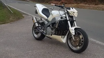

  • Sooo...Probefahrt erfolgreich beendet.
    Unter Choke-Zuhilfenahme sprang sie eigentlich ganz gut an und lief nach kurzer Zeit auch einigermaßen rund.
    Die ersten Meter offenbarten schon eine leichte Nervosität....unterhalb von 55km/h taumelt sie leicht
    um die Längsachse...egal, erstmal ein paar Meter machen.
    Der rechte Fuß kollidiert ständig mit dem hochgezogenen Endtopf, da muss ich meine Sitzposition
    noch ein bisschen anpassen. Der linke Fuß streitet ständig mit dem Schalthebel um die Sortierung der Gänge.
    (ist halt kein Honda-Getriebe... :facilitated: )
    Das Sitz"polster" fällt eher in die Kategorie Folterbank, das Fahrwerk ist mehr als einen ticken zu hart, beim abbiegen
    stößt der Spiegel gegen´s Knie, obenraus vibriert sie wie die sau,.....
    Mit einem Wort:
    GEIL!
    :gfacewt:
    Dieser knurrige Yamaha-Sound der sich von einem leichten röcheln zu einem Kehligen, krächzendem schreien
    mit leicht rotzigem Unterton wandelt........
    Nicht der bassige V2 Schlag meiner KTM, nicht das säuselnde Röhren meiner Honda und auch nicht das
    rauchige krächzen der Kawa,....
    Dieser vierzylindrige Unruhestifter der seine Lebensfreude aus dieser Trompete im Heck schreit......
    Dazu noch diese Gier nach kurvigem Geläuf...dieses "abklappen" in Schräglage..... :love:
    Unruhiger Geradeauslauf? Drauf geschissen! Straight roads are for cars...
    Unbequeme Sitzhaltung? Egal...bequem sitzen kann ich auf dem Sofa während MotoGP läuft.
    Vibrierende Eier? Was solls...andere kaufen sich für teuer Geld bei Beate ein Ding das nichtmal Benzin verbrennt...
    Mal wieder in den Neutralen gerutscht? Mir egal...ist nur eine Gelegenheit um den Vierzylinder kurz aufschreinen zu lassen.
    Schon wieder mit dem Knie den Spiegel verstellt? Was fahr ich auch innerorts rum?
    Die Stiefelsohle kollidiert mit dem Auspuff? Darwinsches Gesetz...alles passt sich den Gegebenheiten an...
    Soll die Sohle sich doch passend schmelzen... :gfacewt:
    Eins steht fest: Das Ding behalt ich! 8)

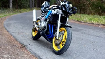

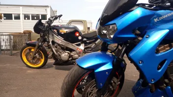

  • :gfacewt: Danke.
    Als ich sie übernommen hab, fand ich die gelben Felgen das schlimmste Bauteil am ganzen Fahrzeug....
    Mittlerweile (vor allem seit dem putzen) find ich sie aber auch recht schick und passend zum Rest. :)
  • Sehr schick! :thumbup:
    Ich glaube, ich muss mir mal andere Fersenschoner feilen... :gfacewt:
  • Danke! :)
    Mit schwarzem Rahmen find ich deine fast noch schöner. :gfacewt:

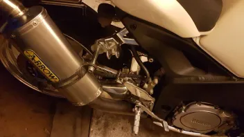

    Deinen Arrow Topf mag ich....weist du zufällig wie der heißt, bzw ist das einer der passend für die 1000er FZR ist?
  • schaue Morgen mal nach was drauf steht hatte ihn im ebay gesehen aber teuer mit e Zulassung zwichen 400 und 500 EURO ohne 200 bis 300 habe auf meiner grünen Fzr 1000 und auf der orangen fzr 600 einen devel drauf .
  • Devil hab ich auch noch einen rumliegen...aber der ist für Underseat und passt deswegen nicht wirklich an die FZR. :gfacewt:
    Ich bin absoluter Arrow Fan...deswegen wär ein Arrow Topf schon schick für die FZR. :gfacewt:

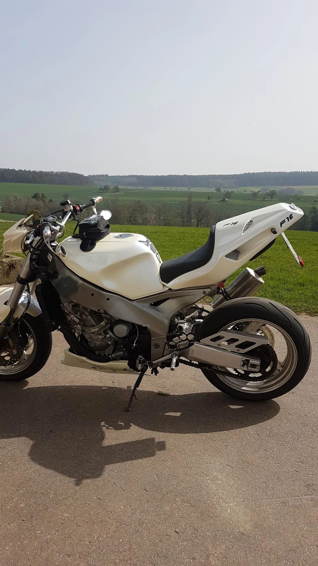

  • Die erste FZR-Saison ist rum, hatte Höhen und Tiefen war aber alles in allem sehr spaßig. :gfacewt:
    Jetzt wird´s Zeit für Detail-Feilerei. :gfacewt:
    Dieses Sitzpolster-Provisorium muss unbedingt verschwinden, das Heck soll noch ein bisschen höher,
    die Bremse braucht ein paar Streicheleinheiten, das Öl muss gewechselt werden und wenn das Öl schonmal
    draussen ist, wird gleich noch die Kupplung erneuert.
    So viel zum Thema "Low-Budget"... :facilitated:
    Ganz zufällig ist mir noch eine 666 Lampenmaske über den Weg gelaufen....ob ich die vielleicht dran basteln soll...? :/

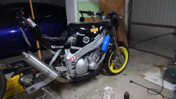

  • Winterzeit ist Schrauberzeit. :gfacewt:
    Da ich dieses Jahr ein paarmal eine rutschende Kupplung in unpassenden Momenten hatte,
    ist jetzt die Kupplung dran.
    Nach einer kurzen (sehr flüchtigen :saint: ) suche bin ich dann unter anderem auf verstärkte Federn gestoßen. :/
    Ich würde sowieso die Lamellen erneuern, da sie (wenn sie gerutscht ist) doch recht deutlich gerutscht ist.
    Die Frage ist nur, wie verstärkt sind denn die verstärkten Federn? :/
    Bei meiner Bolle hatte ich in einem Anflug jugendlichen Leichtsinns beim Kupplungstausch alle Federn gegen
    verstärkte getauscht. Die Folge war dann, das sich der Kupplungshebel strammer ziehen ließ als der Bremshebel. :lol:
    Ein versierter Bolle Schrauber gab mir dann den Tip normale und verstärkte Federn abwechselnd einzubauen.
    Ist das bei der FZR auch so?
    "Reichen" stärkere Federn in Verbindung mit neuen Lamellen, oder ist es für durchgängigen Fahrspaß
    äußerst notwendig eine 4JH Kupplung zu suchen? :/
    Dazu stellt sich mir noch die Frage ob es statt der Stahlscheiben auch Aluscheiben für die 3HE gibt.
    Bei meiner Honda hab ich Aluscheiben verbaut und war da recht begeistert... :gfacewt:
  • Ich habe in der 3LE seit x Jahren nur verstärkte Federn und habe da kein Problem damit.
