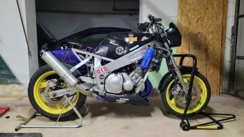

  • Mittlerweile sind die neuen Radlager, eine Tankhaube und das neue Heck eingetroffen.
    Wenn´s morgen auch wieder so neblig ist wie heute, werde ich mal mit dem zerlegen anfangen. :)

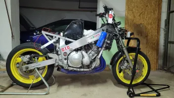

  • Ich stand heute vor meiner schönen Dame, ihr steht das auch bevor. Aber ich scheue mich noch und begnüge mich morgen mit dem Ausbau der Batterien, immerhin ein Anfang 8)
  • Die Kabel sind beschriftet und die Lampenmaske ist auch demontiert.
    Aktuell stehe ich vor der Frage, ob ich dem Laderegler vertraue und mein Voltmeter im Cockpit weglasse....
    Oder ob ich das Voltmeter irgendwie mit der "neuen" Lampenmaske kombinieren kann.
    Eigentlich wäre ein Ölthermometer im Sichtbereich auch ganz nett... :/
  • Nachdem mir heute mein Honda-Dealer zugesagt hat für mich zum messen einen Ansauggummi zu bestellen,
    hatte ich heute wieder ein bisschen Motivation. :gfacewt:
    Alle Verkleidungsteile sind demontiert, das Konzept für die zukünftige Lackierung steht,
    ich hab die Heckverkleidung in Verbindung mit der "neuen" Tankhaube mal provisorisch befestigt.
    Sieht ganz gut aus...
    In der Restekiste hab ich dann noch ein Stück Edelstahlblech ausgegraben um mir eine Adapterplatte
    für die "neue" Heckverkleidung zu dengeln.
    Die Adapterplatte will ich haben, um jederzeit wieder auf das alte Design wechseln zu können.
    Die Lichtmaske hing auch schon mal provisorisch an der Gabel, eine Idee zum befestigen hab ich auch schon.
    Es bleibt jetzt nur noch die Frage offen, was ich mit dem Voltmeter mache.... :/
