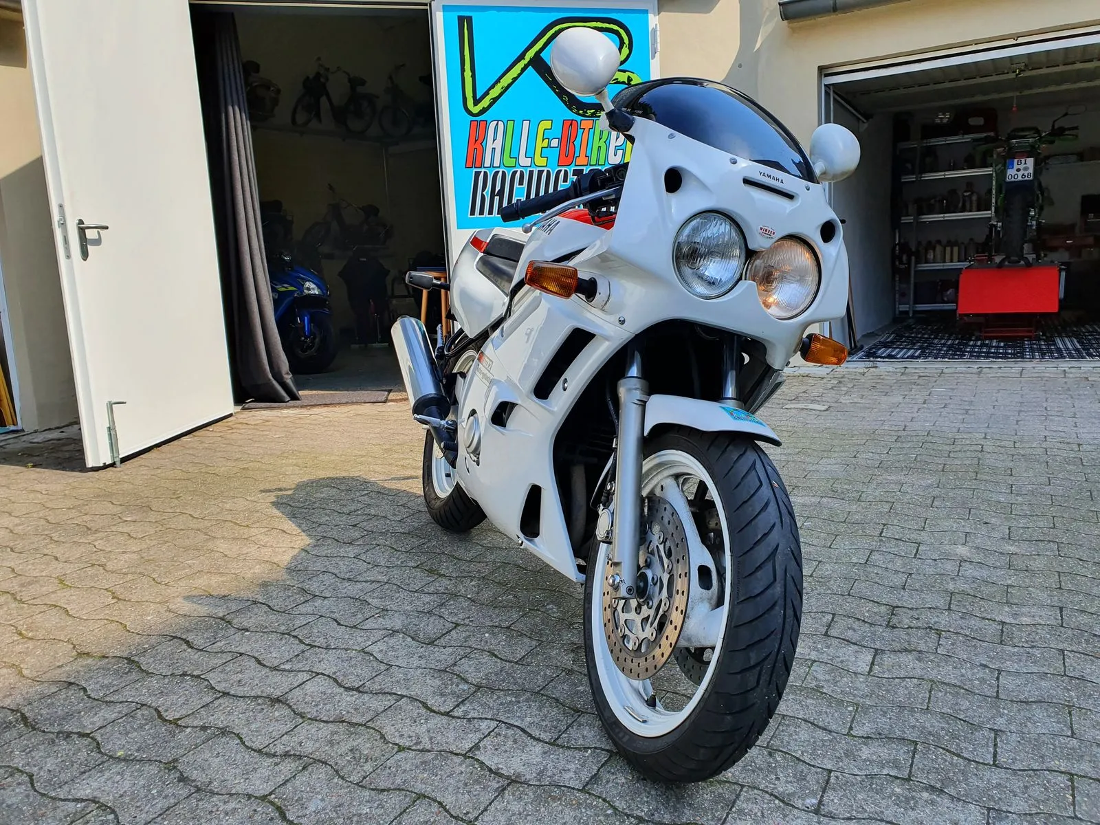

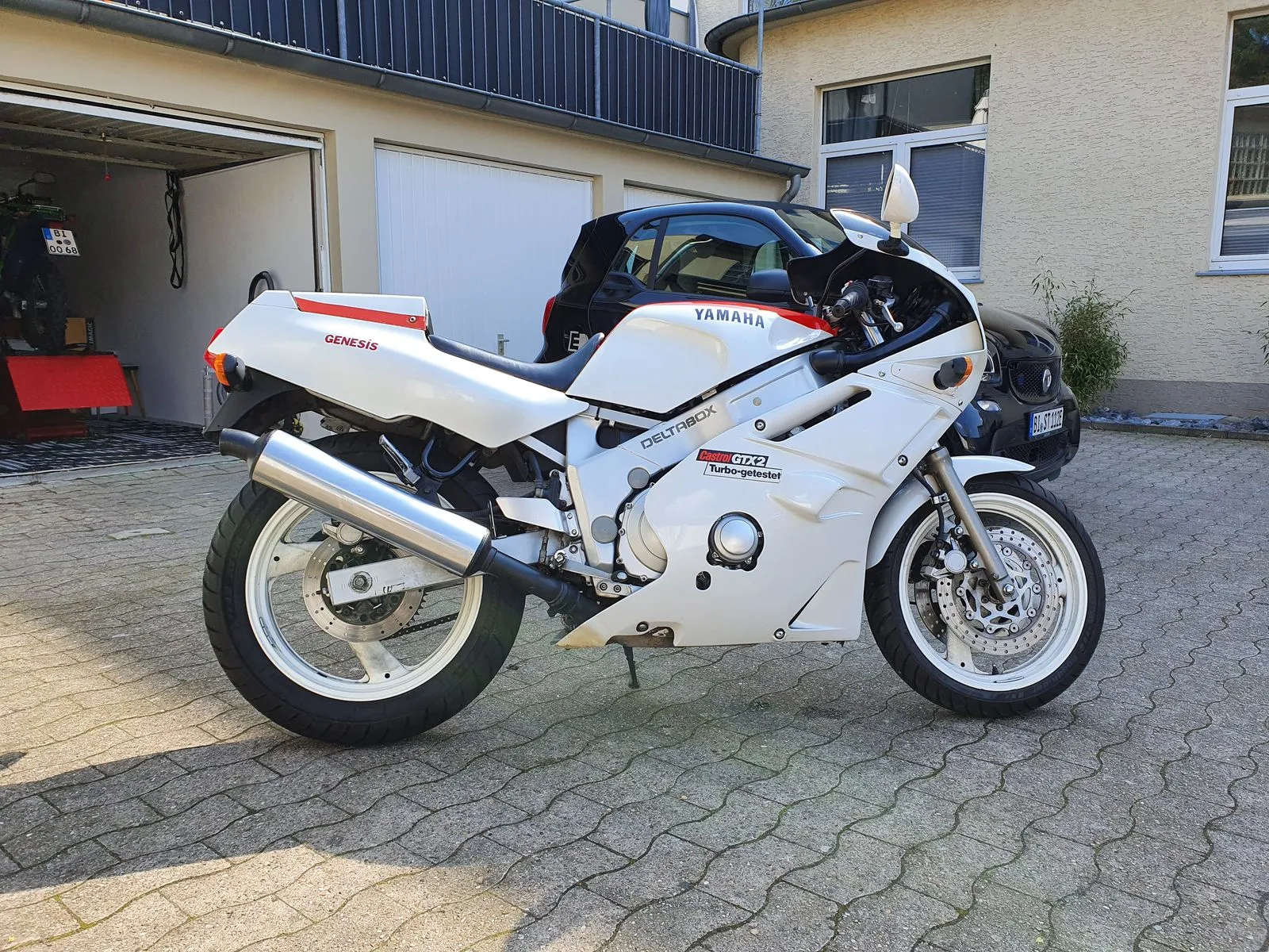

    Andere Frage nebenbei, leider hat der vorbesitzer das Original Dekor entfernt oder überlackiert, jetzt wäre meine Frage bekommt man die Dekore irgendwo als Replica?
    Würde Sie gerne original haben ;)
    Anbei noch ein Bild vom Alteisen

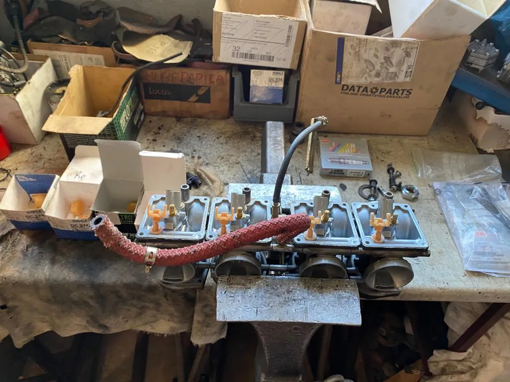

  • So, hatten ja Montag dran geschraubt, Tank, Filter, Vergaser alles zerrupft, war alles in Ordnung, es war am Ende die Zündkerze Nr.2, daran hätte ich jetzt nicht gedacht, Morgen mal 4 neue Kerzen einbauen.
  • Die Membranen oben im Vergaser auf Risse etc checken. Ist ein empfindliches Teil.
    Schwimmerstand auch mal checken.
    Und Kompression ebenfalls
  • In den Membran Abdeckungen sind auch jeweils ein oring drin der sollte nicht vergessen werden.
  • Wenn ich die Ansaugung an der Airbox etwas zuhalten dreht sie sauber hoch.
    War dann wohl Zufall, als die Kerze von Zylinder 2 gereinigt wurde, lief sie eigentlich sauber, dann paar Tage später alle Kerzen ersetzt, springt zwar super an, aber dreht nicht mehr hoch, verhungert halt.
    Die Schieber liefen alle gleichmäßig, wo und ob alle Dichtungen richtig sind kann ich ja kaum prüfen, die Arbeiten wurden ja in der Werkstatt erledigt, wie das vorher aussah weiß ich ja nicht.
