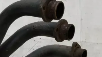

    Hab gleich mal mehrere Frage zur Abgasanlage. Da die Krümmer und der ESD an meiner Fz ihre besten Tage schon hinter sich haben, hab ich mal bisschen im Forum gelesen und gehört das alle ander ESD Leistung fressen und das will ja keiner. Dann hab ich von dem L&W gehört, kann mir einer mehr darüber erzählen, lohnt sich dieser Endschallämpfer?

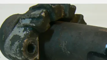

    Des weiteren habe ich festgestellt das es anscheinend verschiedene Arten von Krümmeranschlüssen an den Motor gibt... hab jetzt auch einen für eine 3KT gefunden, hab aber wie gesagt eine 3KS, sollte doch aber eigentlich passen oder?
    Bild 1 ist wie bei mir
    Bild 2 wäre der angebotene Krümmer für ne 3KT

  • die rohrführung ist anderst bzw. gleichlang gemacht.
    endtopf ab änderen ist immer problematisch da du eigentlich den motor drauf abstimmen solltest.
    die motoren werden immer auf die jeweiligen abgasanlagen abgestimmt.
    heißt, bedüsung anpassen.
    wenn du es ohne prüfstand versuchen möchtest such dir einen recht steilen berg und baller dort hoch einmal mit original und dann mit der anderen.
    nur am berg spürst du den unterschied, da sie dort die leistung bringt.
    auf gerader strecke geht dies eigenlich nicht , das spürst du nicht.
    du merkst den unterschied am berg deutlich, ob sie besser oder schlechter rauf dreht, heißt leistung hat.
    habe hier einen hausberg mit 12%, punkte suchen und merken dann schauen wie sie mit dem oder dem anderen läuft.
