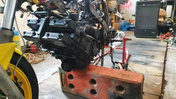

bei mir kommt mein allzweckbauzaunfuss zum einsatz und nen wagenheber...
beim ausbau (erstes mal) habe ich nen mega dickes kissen drunter gelegt und ihn kontrolliert drauf fallen lassen 🤣
Na das ist doch mal ne Idee! Und dann einfach das Motorrad drüberwegheben?
Bockleiter und flaschenzug?
Keine Bockleiter ,kein Flaschenzug, muss ich mich mal umhören ob ich was organiesieren kann, aber die idee ist gut!
ne wenn der motor auf dem block aufliegt, kannst den zur seite rausziehen (den motor auf dem block) rein andersrum....
In der Tat, so mache ich das für gewöhnlich. Holzpalette oder sowas drunter - die Gummifußidee gefällt mir besonders gut - und den Motor drauf absetzen. Der Rest vom Bike hat kaum Gewicht, den kann man so drüber weg heben. Immerhin haben wir es ja bei unseren Bikes schon wirklich einfach, entweder keine oder abschraubbare Unterzüge. Die alten Rohrahmen waren viel schwieriger, da musste den Motor kniffelig herauswinden.
