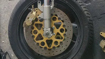

    das gebastel vom bild ist nett an zuschauen aber wir sprechen von bremsen von der kilo und nicht
    von einem 50ccm moped.

    sorry das ich mich nicht vorgestellt habe. Mein Name ist Felix komme aus Leipzig und baue aktuell eine Yamaha Xv 750se um. Die Gabel (wie auf den Bildern zu sehen) habe ich auf das Gabeljoch der SE angepasst. Meine Frage bezüglich der Bremse fand ich hier angepasst. Deine etwas unfreundliche Nachricht war für mich nicht ganz nachvollziehbar, da jeder mal neu ist und noch keine Jahrelange Forumserfahrung und Sitten kennenlernen durfte. Das von dir auf dem Bild als "Gebastel" beschriebene ist falls man das Bild genau begutachtet eine Vordergabel der FZR mit eingebauter Felge und für das Foto ein aufgelegter Bremssattel, der andere ist am Rande des Bildes. Natürlich weis ich das man bei Bremsen nicht spart oder pfuscht. Davon hängt natürlich dein Leben ab. Danke für die Bestätigung das der R1 Sattel passt. Das hat mir für die suche nach einem passenden Bremssattel geholfen. Gruß aus Leipzig
