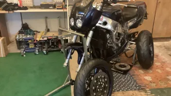

Probieren wir mal die neuen Metzler Reifen ME 9rr aus
  • Bauen wir se mal ein und dann schauen wir mal am WE....

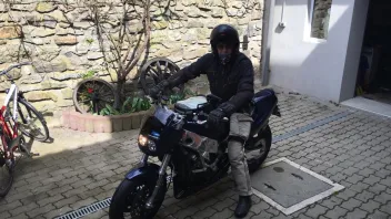

  • So bereit für die erste Ausfahrt nach 12 Jahren.....

  • shit bin echt eingerostet.....muss wohl viel üben
    aber cool is se gelaufen, beim gemütlich dahinzuckerln braucht man ja nur einen Gang.....
    und muss mich wieder an den 4Zylinder gewöhnen 12 Jahre lang 2 Zylinder gefahren.....

  • Nochmal etwas optimiert.....
    Gabel vorn Zupin hat mit WP Federn 15’er Öl eingefüllt...., Geändert auf 10er für Landstraße super
    Vergaser nochmal zerlegt und gereinigt, jetzt hängt se super auch am Gas
    Probefahrt, jetzt geht das auch mit der ersten Schräglage wieder

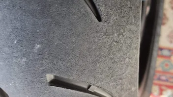

    Die Metzler ME9rr
    1. Tag v2,2/h2,5 erstes einfahren, noch kein richtiges Gefühl, aber der Reifen wurde schon bei langsamen fahren richtig gut warm
    2. Tag v2,2/h2,5 Reifen vermittelt ein ganz anderes Gefühl, viel mehr Stabilität und Grip
    d.h. Sie walken mehr und bauen damit schneller Temperatur auf und reagieren super aufs abkühlen
    Summa Sumarum die neuen Reifen verhalten sich Temperaturmäßig ganz anders wie die alten, jetzt hab ich da gar keine Erfahrung mehr....welcher Luftdruck der beste für die Landstraße is...
