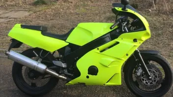

    mein Name ist Martin und seit einigen Jahren Yamaha Fahrer. Zuletzt hatte ich mir eine FZR 600 gekauft, liebevoll Textmarker genannt :)
    Nun sind die Übergänge zum Zylinderkopf rissig geworden und müssten getauscht werden.

  • Übrigens sehr chic dein Textmarker, brauchst wenigstens keine Warnweste zu tragen.
