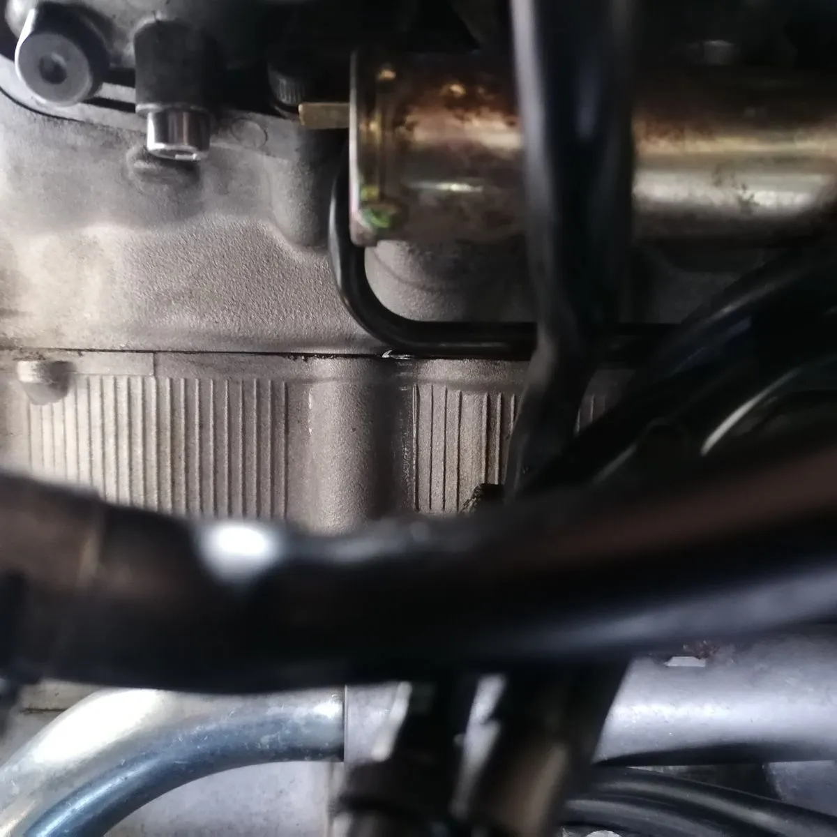

    Wenn der Motor läuft, tropft es nach einer gewissen Zeit Wasser links unten beim Motor im Bereich des Kühlwasserschlauchs. Nein es ist nicht der Schlauch, das habe ich überprüft.
    Es muss von oberhalb kommen, da ich eine feuchte Stelle an der Kopfdichtung beim zweiten Zylinder von links ausgemacht habe. Anscheinend sucht sich das Wasser einen Weg von dort bis nach links unten vom Motor. Aber das dieses winzig kleine Rinsal von einer undichten Kopfdichtung herrühren könnte glaube ich jetzt noch nicht. Ausserdem versicherte mit der Verkäufer dieses Motors auch glaubhaft, dass der Motor bis zum Ausbau voll funktionsfähig war.
    Hier mal ein Bild von hinten links der Zylinderbank, da wo diese kleine feuchte Stelle bzw. Rinnsal sichtbar ist:
    Gibt es vielleicht eine andere Stelle im Wasserkreislauf die Undicht sein könnte, aber das Wasser tritt an dieser Stelle zum "Vorschein" ?

  • Hallo,
    Du sieht etwas weiter oben rechts das Kühlwasserrohr (goldfarben).
    Das steckt mit je einem O-Ring an 2 Stellen im Zylinderkopf.
    Sind diese O-Ringe in Ordnung?

  • Hi Thomas,
    das meine ich aber auch.
    Schaue erstmal nach diesen O-Ringen, ich vermute auch das deine undichte Stelle daher kommt.

  • ist ziemlich sicher dort, diese verfluchten O-Ringe kenne ich......leider
  • Hallo FZR Enthusiasten,
    aufgrund der Tipps von euch habe ich heute alle O-Ringe aus diesem Bereich ausgetauscht (7 an der Zahl). Gottseidank der Motor ist jetzt Dicht.

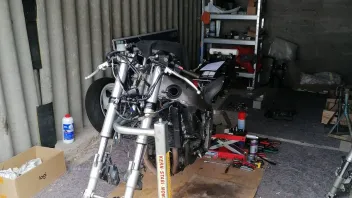

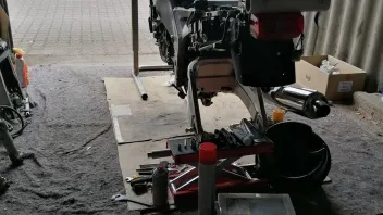

    Anbei ein paar Bilder von heute vom Aufbauprojekt FZR :
