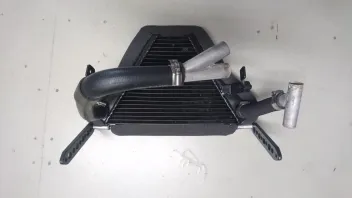

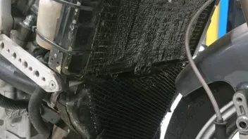

welcher größere Kühler passt am einfachsten, mit den geringsten Umbauarbeiten unter die Originalverkleidung mit den originalen Sensoren dran ?
bester Kühler bei Ace-Motor-Umbau in YZF 750R ? (möglichst P&P)
- Offizieller Beitrag
Der grosse ypse kühler
mal suchen, ob ich da was finde wie der aussieht.weisst du ab wann der verbaut wurde ?
du meinst sicher den gebogenen oder ?
Den geraden mit zwei Lüftern habe ich daheim anprobiert, damit wurde die im Stand gefühlsmäßig recht schnell warm, ich glaub der ist zu klein.
ab 95 sind die großen kühler verbaut worden.
die reichen.
und wenn, dann ein anderes therostat rein das früher aufmacht.

Im Stand werden die recht schnell heiss
Tachjen
Ich habe den geraden Kühler ,also 93/94, drin. Mit Thermostat der bei 95 Grad schaltet. Wenn ich fahre zeigt die Anzeige ca 90 Grad , nach ca 1,5 min an der Ampel laufen die Lüfter

Der normale 750er kühler reicht vollkommen aus für den Kilomotor
Wenn Du auf dem Land Wohnst und recht frei Bahn hast im Hochsommer mag dies auch gehen.. Bei viel Stop and Go in der Stadt oder Vorstadt sieht die Sache schon anders aus. 🤷♂️
ich wohne im Rhein Main Gebiet, da gibts schon Stau......der originale 750 Kühler hat 2 Lüfter, das reicht!
Fahre derzeit einen 1040er Kilomotor, Hitze ist das einzige Problem das er nicht kennt....Kühler ist aber auch frisch gespült und gereinigt, im normalen Fahrbetrieb komme ich nie über 95°
Habe auch den kleinen Kühler mit 2 Lüftern bei einer ypse mit Kilomotor - hab keine Probleme mit zu hohen Temperaturen und hab in Nürnberg oft stop and Go Verkehr ..
Meine Original Kilo FZR hat im Schnitt höhere Temperaturen
