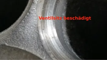

    EZ ist 1992, da könntest Du jedoch Pech mit dem bekannten Problem der "weichen" Ventile in dem Produktionszeitraum um 1991 haben.
    Das wäre zwar kein Beinbruch, allerdings sind nicht mehr ganz dichte Ventile der Leistung nun nicht zuträglich.
    Posen geht damit trotzdem! :P
    Das sieht dann so aus:
    3 Mal editiert, zuletzt von Ed58 (2. Juli 2021 um 12:24)
    Die 91er vom Kumpel hatte so eingelaufene EV, die sprang nach 'ner Zeit kaum noch an. Da hatte der Motor drei Jahre bei mir in der Garage gelegen und insgesamt keine 10 Tkm runter.
  • Also doch lieber Kiste auf, Ventile neu und Kopf evtl. Retten? Oder fahren bis Ex und dann richtig neu aufbauen weil der Kopf warscheinlich schon im argen ist?
    Ypse Sven :D hehehe :cheers: gefährlich für wen? 8o
  • Lass den Motor zu oder willst Du den doppelten Kaufpreis in den Motor stecken?
    1 Ventil bei Yamaha über € 100.- ;(
    Vlt. mal Kompression prüfen, wenn er wieder mal paar hundert KM gelaufen ist.

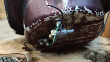

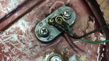

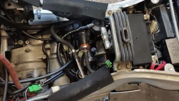

    Ich hänge zwei Bilder an. Eines zeigt zwei Leitungen (Elektrik) unten am Tank und das andere das Bike von oben ohne Tank (hier geht es um den Grünen Stecker der da am Rahmen so hochsteht. Das gehört du bestimmt zusammen und sollte einst warscheinlich mal den Füllstand im Tank anzeigen oder?
  • füllstand hat eigentlich 3 adern. guck mal am tank ob da nicht vom füllstandgeber nen draht abgefallen ist.
