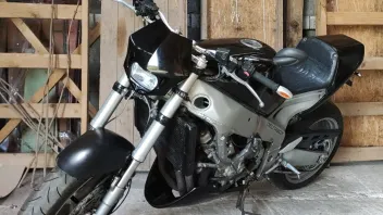

    Sie ist (ich vermute nach einem Sturz) nackig gemacht worden und zur Fighterin umoperiert worden. Der Umbau wirkt sehr Richtung Ende 90. Anfang 2000. Natürlich gibt es keinerlei Unterlagen darüber.

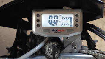

    Laufleistung: ??? Unbekannt. Mit dem Umbau sei der jetzige Digitaltacho verbaut worden. Hier steht, sie habe gerade 9k hinter sich.
    Angesprungen ist sie nur durch anschieben. Mein Eindruck vom Motorklang war gut. Er lief sauber und ruhig. :/ zu ruhig!? Ich hätte mit etwas mehr Ventilklappern gerechnet. Darum möchte ich sie auch erst einmal zerlegen, bevor ich sie wieder starte.
    EXUP Züge sollen neu sein und die Steuerung soll in dem Zuge auch gleich eingestellt worden sein.
    Elektrik habe ich kurz geprüft. Hier ist mir noch kein Fehler aufgefallen.
    Zum Schluss noch ein Bild von ihr, damit ihr sie auch mal gesehen habt :)

    Da meine kleine jetzt genau 8444km (mit Digitaltacho) hat also nur gut 200 km mehr bin ich kurz davor den Start Knopf zu drücken...

  • Wie ist denn der tatsächliche KM-Stand?
    1.50 er und 1.60 er Ventilshims lassen Vermutungen zu;-)
  • Wie oben schon geschrieben, unbekannt.
    Was vermutest du?
    Ich hab sie bisher vom Zustand um die 50 bis 60 tausend geschätzt. Aber ich bin da auch totaler Leie.
  • Rechte Seite unten am Motor ist ein kleines Schauglas.
    Vielen Dank. :thumbup: ich Guck da morgen Mal genauer. Jetzt weiß ich ja, wonach ich suchen muss. Hab nach einem Stab gesucht :facilitated:
    Was vermutest du?
    ich schätze mal 70-80tkm wird sie haben
    meine shims waren auch um die 160 und ich hab ca 75.000 auf der uhr
