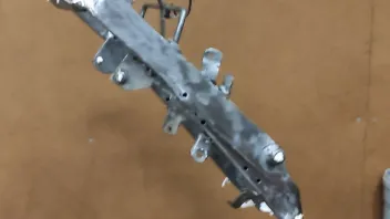

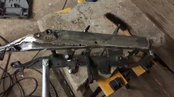

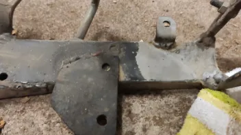

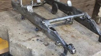

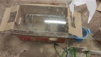

Ich bin aktuell dabei, den Rahmen von dem Heckumbau wieder flott zu machen. Die grausigen stellen hab ich bereits nachgeschweisst. Jetzt bin ich dabei die alte Farbe runter zu bekommen und den anstehenden Rost zu entfernen. Das ist mir mit einer Drahtbürste für die Bohrmaschine aber schnell zu lässtig geworden. Ich hab mir also aus n bisschen killefitz vom Baumarkt für ca. 6€ aus meiner Ausblaspistole für den Kompressor und Sand aus der Sandkiste meiner Kinder eine Sandstrahlpistole gebaut. Arbeiten zu ich in einem alten Umzugskarton mit einer Plexiglas schreibe oben drauf
klappt besser aus gedacht...
Wenn die Tage wird runter ist, wird neu lackiert und ein vernünftiger Unterbau gebaut.
So, das Sandstrahlen ist fertig.
Für Kleinkram aus dem Baumarkt für ca. 6 Euro hat das ziemlich gut funktioniert

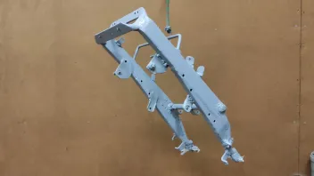

Gestern hab ich das ganze dann sauber und fettfrei gemacht und es anschließend grundiert.
Wenn es klappt, werde ich mich Heute an die Lackierung machen.
Die Halterungen für den Sicherungskasten und die Relais passen schon. Die für das Steuergerät ist fast fertig, muss auch nur noch lakiert werden.
