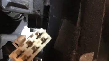

    Der Mosfet ist Universal für alle Limas mit 3 Phasen. Hat die R6 3 Phasen?

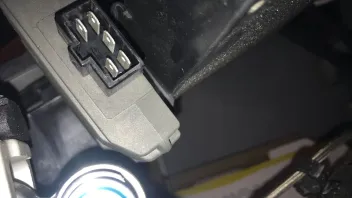

  • Da fragst Du mich was. Bin gerade total überfordert. Mein Regler hat direkt am Gehäuse 5 Belegungen, und da kommt der Stecker vom Kabelbaum drauf.
    Ich habe jetzt alles versucht: Bei Yamaha, Matthies Motorrad, Paaschburg, Gebrauchtteile Händler.....NIX! Nicht lieferbar/vorrätig.
    Alle Regler wären zu besorgen. RJ05/11, nur die passen angeblich nicht an die RJ095 Bj.05. X(
    BANANENREPUBLIK DEUCHTSCHLAND! Dieses Land kotzt mich langsam an. :cryingface:
  • Kann das Land ja nix für🙄
    Sind 3 Kabel gelb, eins rot und eins schwarz?

    Kann ich nicht den Regler von der FZS 1000 Fazer nehmen?
  • Auf dem Regler der FZS steht: SH650C-11 G1.3.2
    3 mal weiß, 1 mal rot, 1 mal schwarz.
