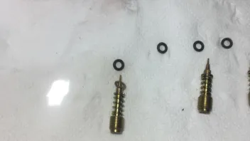

    Und die LLG haben unten einen O Ring, nicht vergessen 2,8 X 1
    So wie hier.

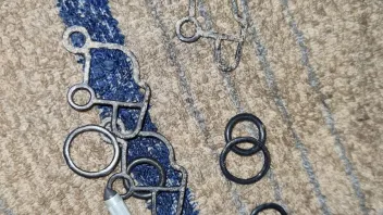

  • Update, läuft wieder und das besser als je zuvor. Die neuen Dichtringe ergaben eine leichte Verbesserung, trotzdem unfahrbar. Aber wie schon immer, es ist immer nicht nur ein Problem. Letztendlich kamen noch die Formdichtungen in den Vergasern hinzu, die ich ausgeschlossen hatte, weil die nicht wirklich alt waren.
  • Formdichtungen in den Vergasern hinzu
    Nun ja die vom Düsenstock haben es hinter sich. 🤷‍♂️ sehe ich schon an den Ablagerungen am Gummi. 😉
  • die sehen schon auf dem Bild fertig/im wahrsten Sinn platt aus
  • Jupp, 5 Jahre alt ungefähr. Was soll´s, vielleicht öfter mal fahren. ;)
