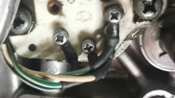

  • Hallo Leute ich hab ein Riesen Problem,bei meiner thunderace ist der neutralschalter undicht.
    Eine neue Dichtung und einkleben hat nichts gebracht.
    Nun brauche ich unbedingt einen neuen neutralschalter,den ich leider nirgends bestellen kann da er nicht mehr lieferbar ist.
    Die herstellernummer lautet:
    4FM-82540-00
    Kann mir da jemand behilflich sein oder hat einen Rat wie man ihn wieder dicht bekommt?
    Optisch ist an dem Bauteil nichts zu erkennen wo es raussuppt.

  • servus, ich habe leider auch keinen Tip zu einem neuen Schalter.
    Hat deiner einen Riß oder wo kommt das öl denn raus ?

    Ich denke er hat irgendwo einen haarriß
  • wie bist du bei deinem abdichtversuch vorgegangen? war die wapu raus so das du vernünftig agieren konntest?

  • Was ist denn überhaupt mit deinem Schalter? Hast du Einen Riss gefunden?
    Er ist undicht obwohl eine neue Dichtung
    Verbaut ist und er zusätzlich eingeklebt wurde.
    Ich muss dazu sagen das mein Motorrad nun schon etwas länger in der Werkstatt ist, die Ventile,ventilschaftdichtung und kolbenringe und sämtliche motordichtungen erneuert wurden.
    Und nun ist der neutralschalter undicht neue Dichtung und einkleben zusätzlich hat nichts gebracht.
    Optisch ist aber kein riss erkennbar.

  • Sicher dass es dann vom neutralgeber kommt? Kann oben auch von der kupplungsstange kommen
    Oder hinter der wapu der dichtring kaputt sein .
    Dichtmittel hat dort nix verloren, ein neuer Oring sollte das dicht halten

    ein neuer dichtring ist bereits verbaut und trotzdem undicht.
    Kupplungsstange ist dicht es ist ein neuer simmering verbaut und dicht genau wie der simmering von der schaltwelle.
    Es ist der neutralschalter

    wasserpumpe ist auch dicht,da eine Dichtung verbaut ist.
    Es drückt am neutralschalter raus
