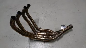

  • Damit alle etwas davon haben:
    Hat sich erledigt.. Ypse Sven konnte Aufklärung betreiben, der Krümmer der 2LA Kilo geht 2,5cm weiter nach unten wenn man in an der 750er FZR montiert. Grund ist der längere Hub der 1000er- Dadurch baut der Zylinder höher. Also liegen auch die Auslässe weiter oben als bei der 750er.
    Also nicht Plug and Play…

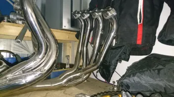

  • Ja, stimmt. Da hast Du recht.
    Es war aber der Ansatz an den beiden FZR750R einen Krümmer mit grösserem Rohr-Durchmesser zu montieren.
    Den der 1000er. Die 750er Rennsportanlagen waren ebenfalls meist 1,5 - 2 mm im Durchmesser größer. Gibt es aber woh nirgends mehr.
    Daher die Frage nach der Kilo-Anlage. Die ist eben auch größer. Hängt leider aber eben auch tiefer durch den unterschiedlichen Hub.
    die Marving ist ein „normales“ EG Teil. Innen sind die Rohre wie die Serie. Wandlung ist dünne. Das habe ich schon geprüft. Das bringt mir bei meinem Vorhaben aber nichts.. ich bräuchte einen Racingkrümmer für die FZ oder FZR750 damit das was wird..

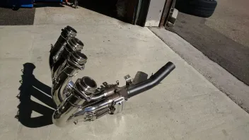

  • Wie weit bist Du denn mit dem Sven auseinander? Ich weiß das bei Ihm ein Speedpro Krümmer liegt für die Kilo Fzr.
  • Uiiiihhh….
    Die Akra läßt sich aber sehr leicht anpassen. Die ist vorne ja „Slip on“. 👍
    Ausstecken, trennen, vorher längs Achse anreißen, 2,5cm raus. Anriss auf Anriss orbital-schweißen…
    Perfekt.

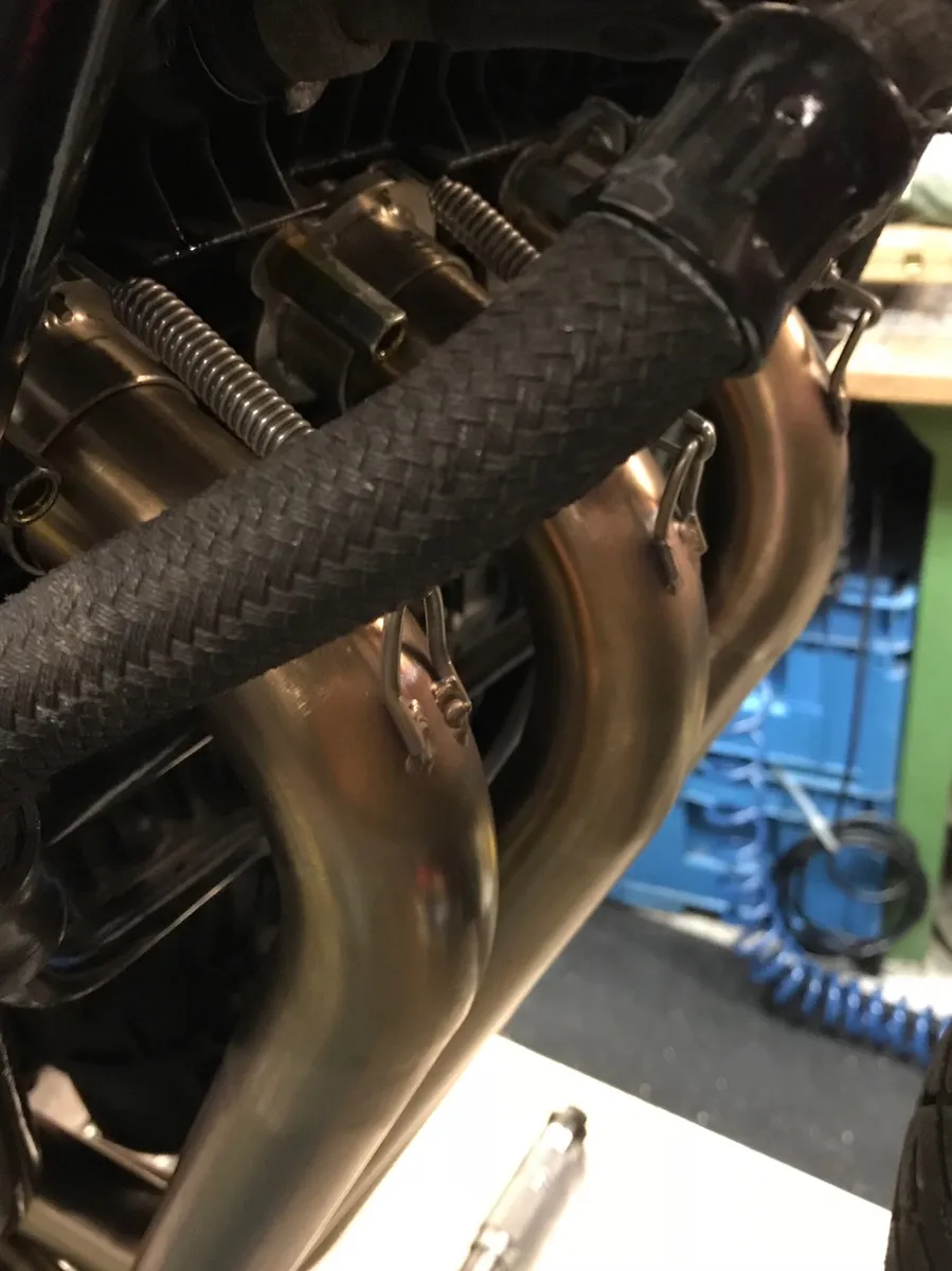

  • Wenn der Krümmer nur 2,5cm länger ist könnte man den doch umschweißen? Klar, perfekt wird er dadurch nicht aber möglich sollte es doch sein?
    Das ist nicht so schwer. Man kann es auch selbst machen. die Triples-Krümmer sind auch hausgebackene Kekse…
    Auch der 3in1 Sammler.
    Aber Arbeit ist es halt trotzdem. Davon habe ich aber schon genug.. 8o
    deshalb wäre „fertig“ so attraktiv..
