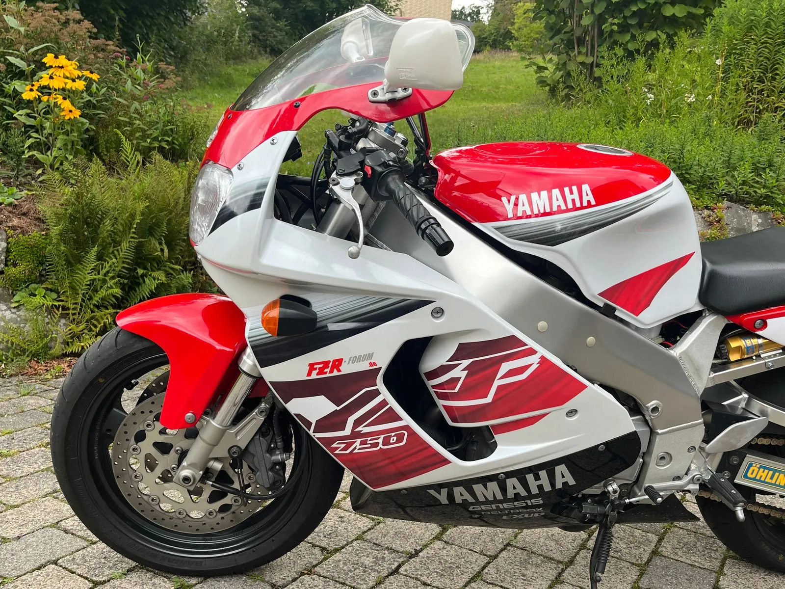

  • Archi, Hut ab Mega nice geworden. Ich hab vom Design die selbe nur leider nicht in so einem Perfekten Zustand. :thumbup: :thumbup: :thumbup:
    Deine Bilder geben mir wieder einen neuen Motivationschub mal wieder "Optisch" was dran zu machen :D
    Das Bild ist schon ein paar Tage älter :D leider ist bei meiner die rechte Seite die nicht so schöne, meine Vorbesitzerrin har sich damit mal lang gemacht, ich hab damals nur die Verkleidungen grob geflickt, der Tank muss auch immer noch "ausgebeult" werden (geht sowas da er doppelwandig ist? Meine Vordere Radabdeckung ist aktuell teilweise schon sehr "rissig" ich hoffe ich kann das ein oder andere Teil noch retten.

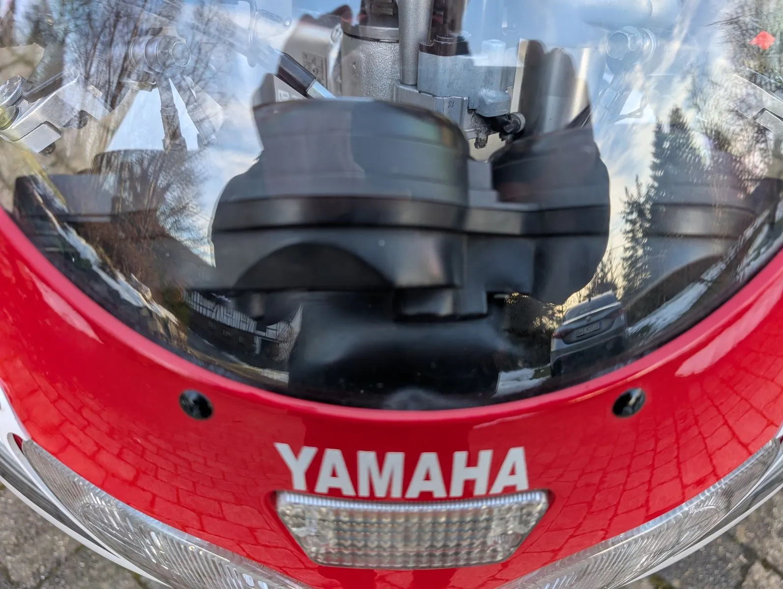

    Eine originale Verkleidungsscheibe in akzeptablem Zustand
    Und den FZR -Forum Aufkleber.

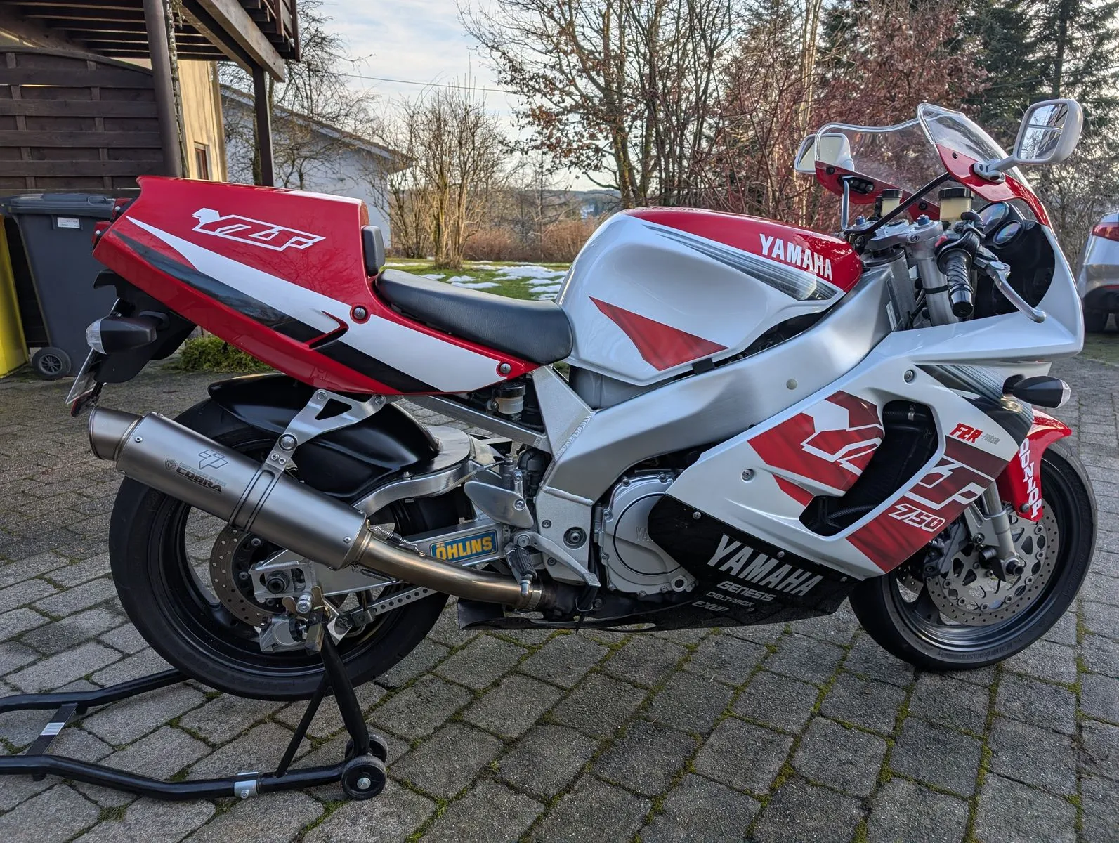

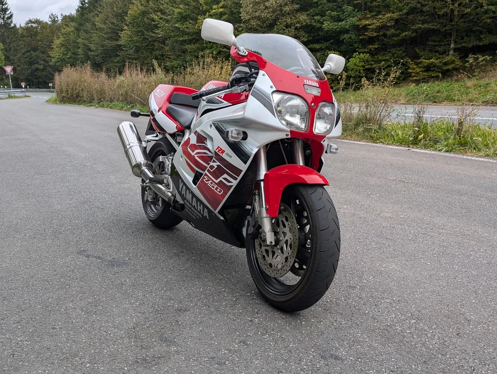

    hier mal was aktuelles zur YZF. Bisher 2000 km gefahren. Keinerlei Störungen. Das erste Bild auf meiner Jahresabschlusstour durch das
    Hochsauerland. Gefahren gestern 180 km . Pause zwischen Oberkirchen und Albrechtsplatz.
    Das zweite Bild sind die Stahlflexleitungen (auch für hintere Bremse und Kupplung) und das dritte Bild sind die Klarglasblinker.
    Finde ich schöner als die gelben. In den Wintermonaten wird die Ypse wieder zerlegt und grundgereinigt.
    Vielleicht noch eine interessante Info. Ich hatte ja kein originales Rückenpolster für den SP Höcker. Habe einen von der TRX 850 gekauft
    und neu beziehen lassen. Form scheint die gleiche zu sein.

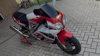

  • Etwas Schrauben geht immer...…..
    Verkleidung komplett entfernt und Intensivreinigung durchgeführt. Ölwechsel und Überarbeitung vom Kupplungsnehmerzylinder.
    Einen gebrauchten SpeedPro Cobra SP1 gefunden. Sieht aus wie neu, klingt gut, passt gut. Ebenfalls gefunden eine Hinterradabdeckung.
    Geschliffen und in Schwarz Seidenglanz lackiert. Eine Armaturenverkleidung (Gummi) von der FZR 600 R angebaut.
    Das soll's gewesen sein. Saison 2025 kann kommen. Euch allen ein gutes und gesundes neues Jahr.
