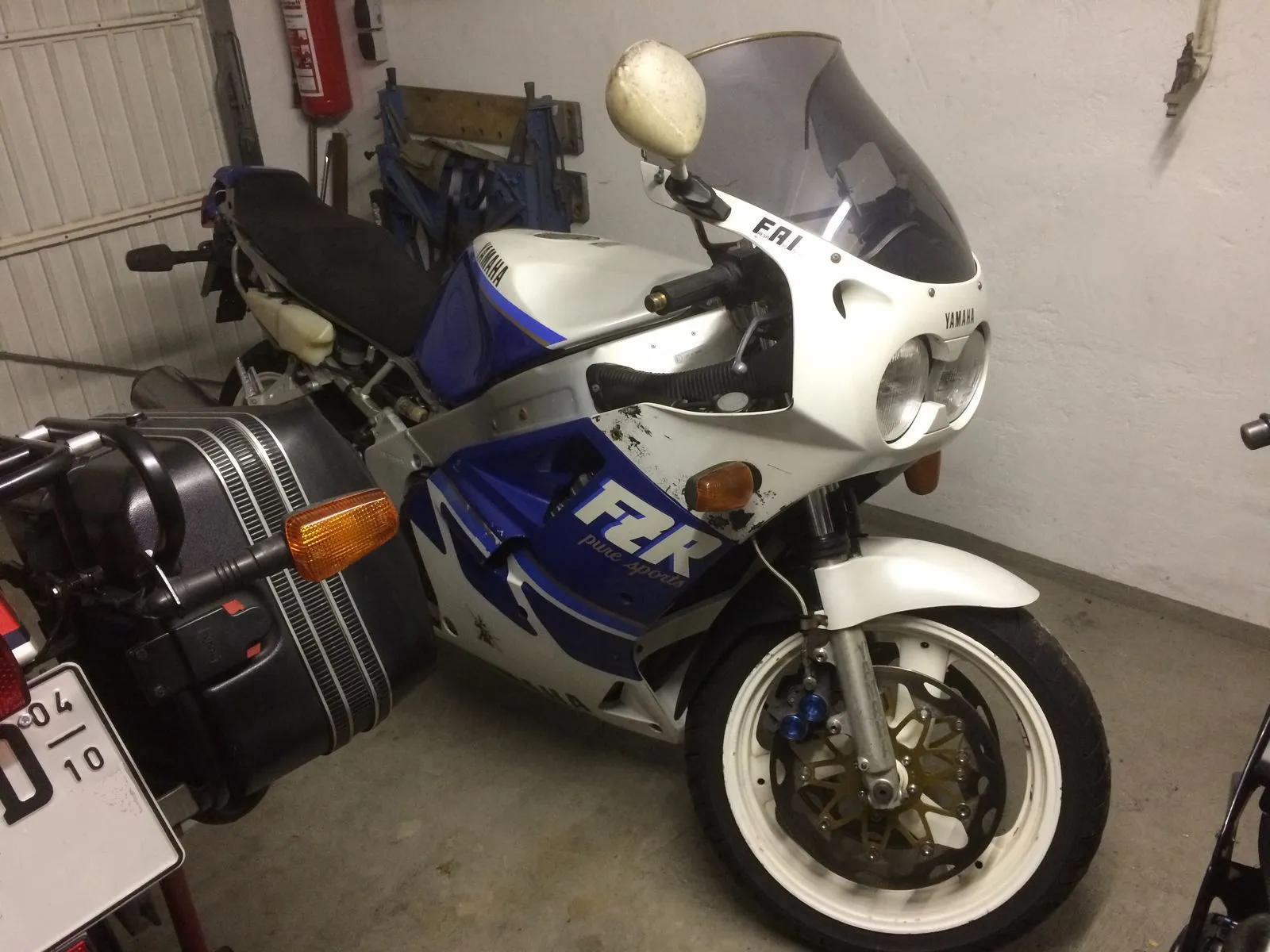

    wie schon anderswo berichtet konnte ich es nicht lassen und habe mir neue Arbeit beschafft. Nach einer spaßigen Autotour am letzten Wochenende steht die Gute in meiner Garage.

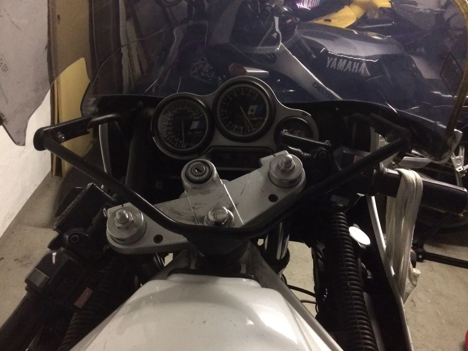

    Auch das Bild gab es schon. Ich als erste Amtshandlung den Spiegel rechts und die Spiegelreste links abgebaut und das verbogene Geweih so gut ich das hinbekomme gerade gezogen.
    Die Kragenscheibe ist leider hin aber die Stücke der Kanzel sind alle da, damit ist die Reperaturkandidat.

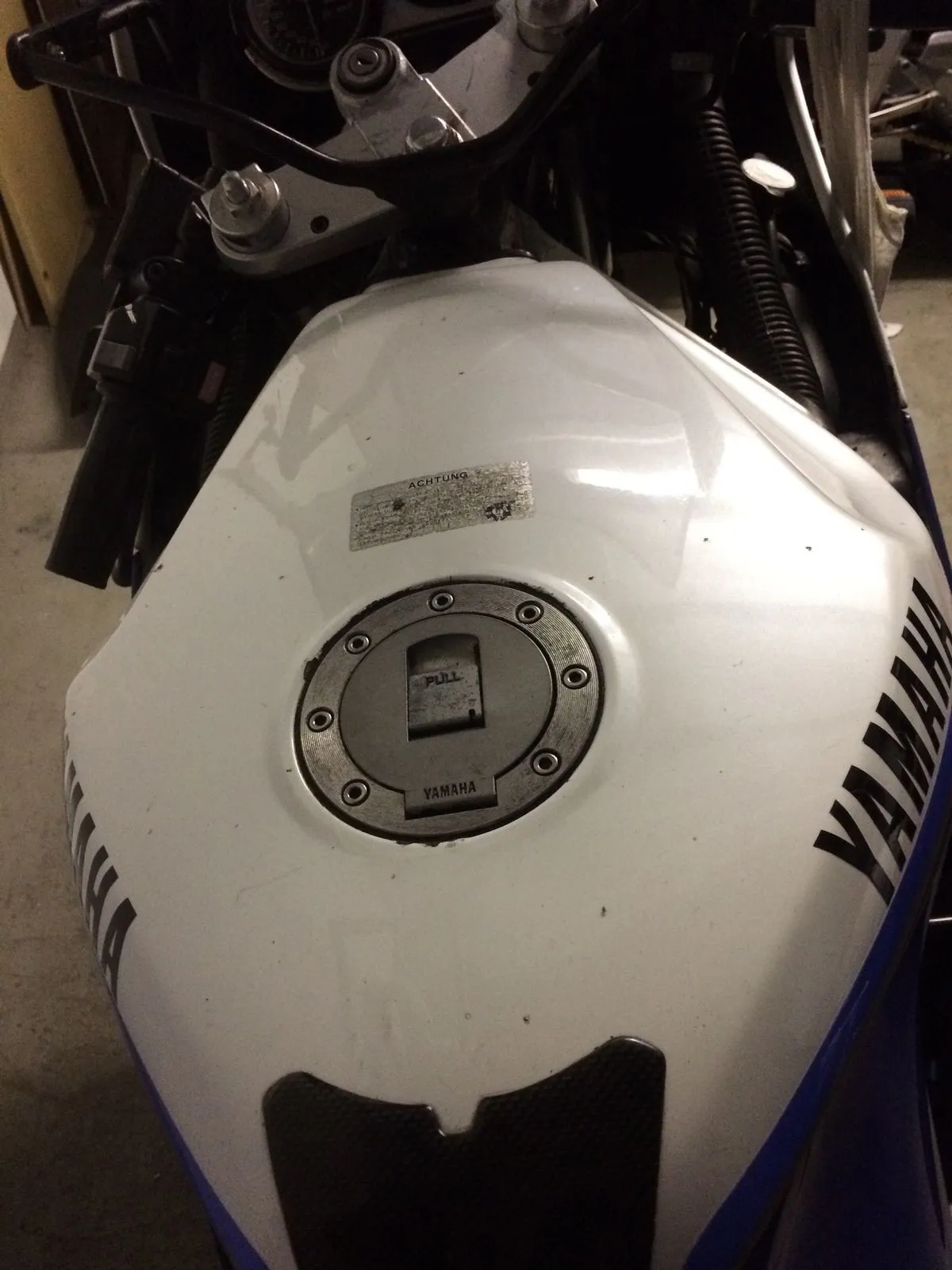

    Leider ist der Tank auf der Oberseite mit kleine Rostpickeln und Kratzern gezeichnet, ich habe schon mal ein wenig mit der Hand poliert. Da muß ich aber nochmal bei und schauen was ich mit der Maschine wegbekomme.

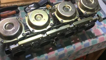

  • 2la Vergaser habe ich noch fertige im Regal liegen, im Falle eines Falles. 😉🏍🔧
    Kannst Du für kleines Geld 🍏🥚 im Austausch bekommen. 😉

  • Kannst Du für kleines Geld 🍏🥚 im Austausch bekommen. 😉
    Und dann habe ich wieder Vergaser die ich eigentlich nicht einbauen will weil sie so geil aussehen. ;)
